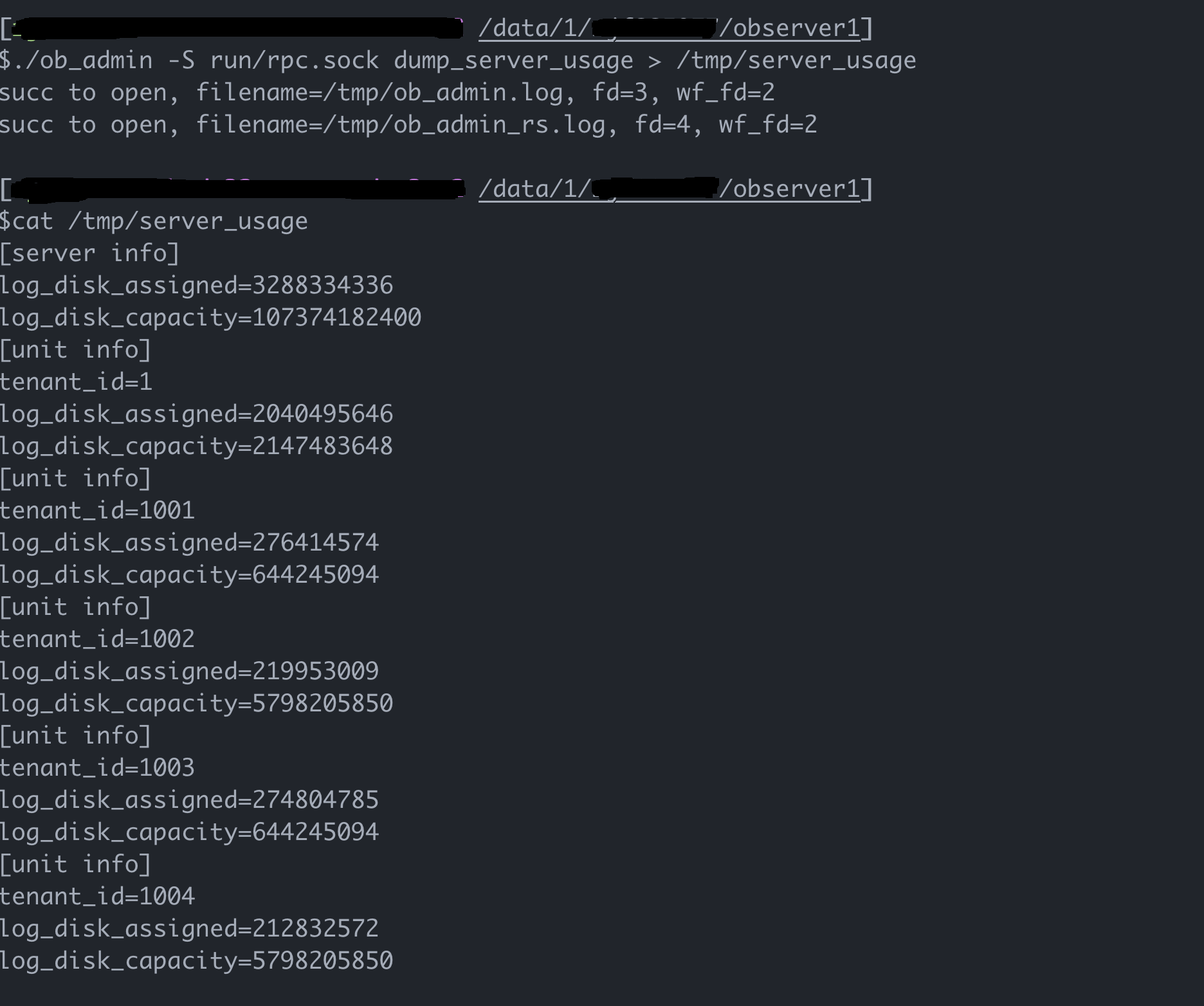

使用 ob_admin 工具查询 server 的资源使用情况,并根据各租户日志盘的使用情况及 server 日志盘余量调整 SYS 租户日志盘规格。
ob_admin -S run/rpc.sock dump_server_usage

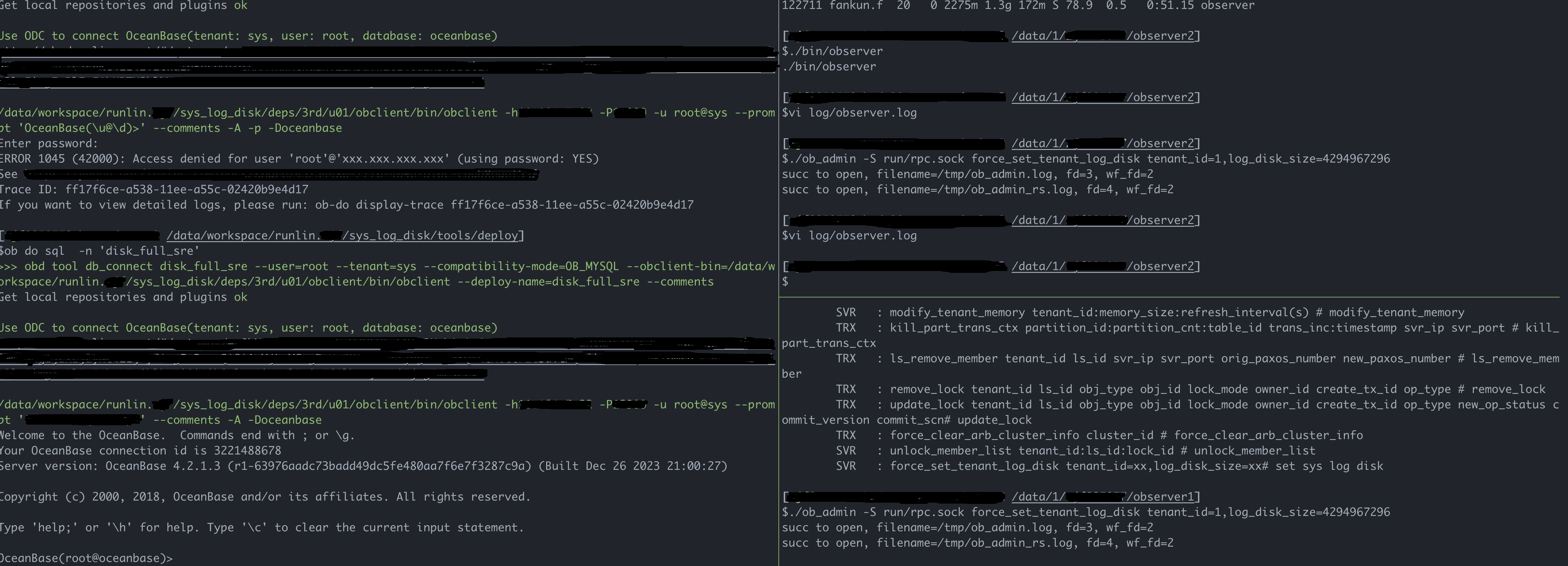

如果集群宕机后拉起,SYS 租户无法登录,且 SYS 租户日志盘规格为 3G。
通过 ob_admin 工具调整日志盘规格。
ob_admin -S run/rpc.sock force_set_tenant_log_disk log_disk_size==4294967296
log_disk_size 单位为 bytes,则 4294967296 bytes 大小为 4G,修改为 4G 之后系统恢复运行。
调整 SYS 租户的日志盘规格。
alter resource unit sys_unit_config log_disk_size='4G';

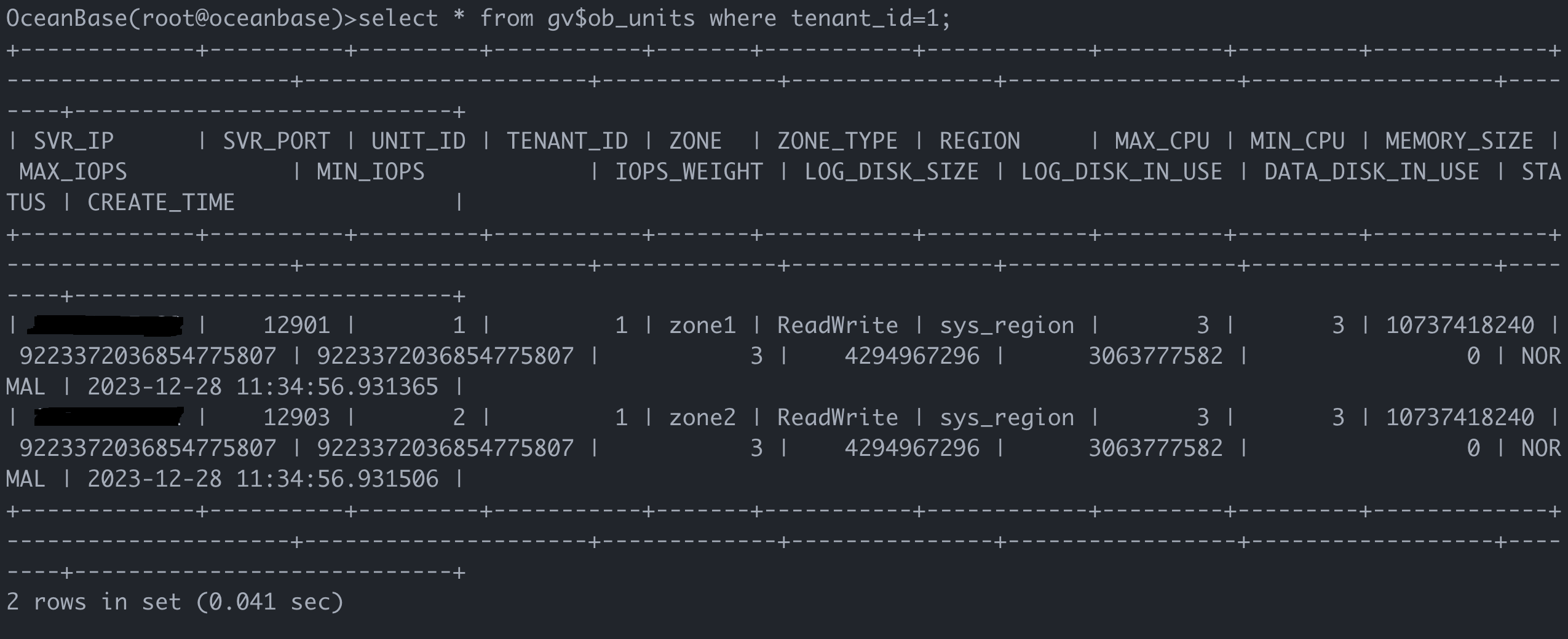

完成修改后,内部表、slog 均有记录,此时
gv$ob_units显示正常。
