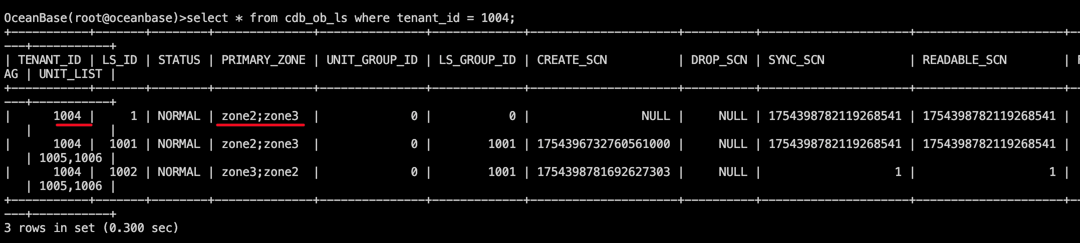

RESOURCE_POOL分配个租户并确定租户的LOCALITY(缺省为ZONE_LIST),一个租户可以分配多个ZONE_LIST不冲突的资源池RESOURCE_POOL,但是每个资源池RESOURCE_POOL最多只能分配给一个租户。CREATE TENANT mysql RESOURCE_POOL_LIST = ('pool_1'), primary_zone='zone2', locality="F@zone2, F@zone3" set ob_tcp_invited_nodes='%';通过创建的 mysql 租户(tenant_id = 1004)查看
CDB_OB_LS视图,具体内容如下图所示。
可知日志流副本分布在

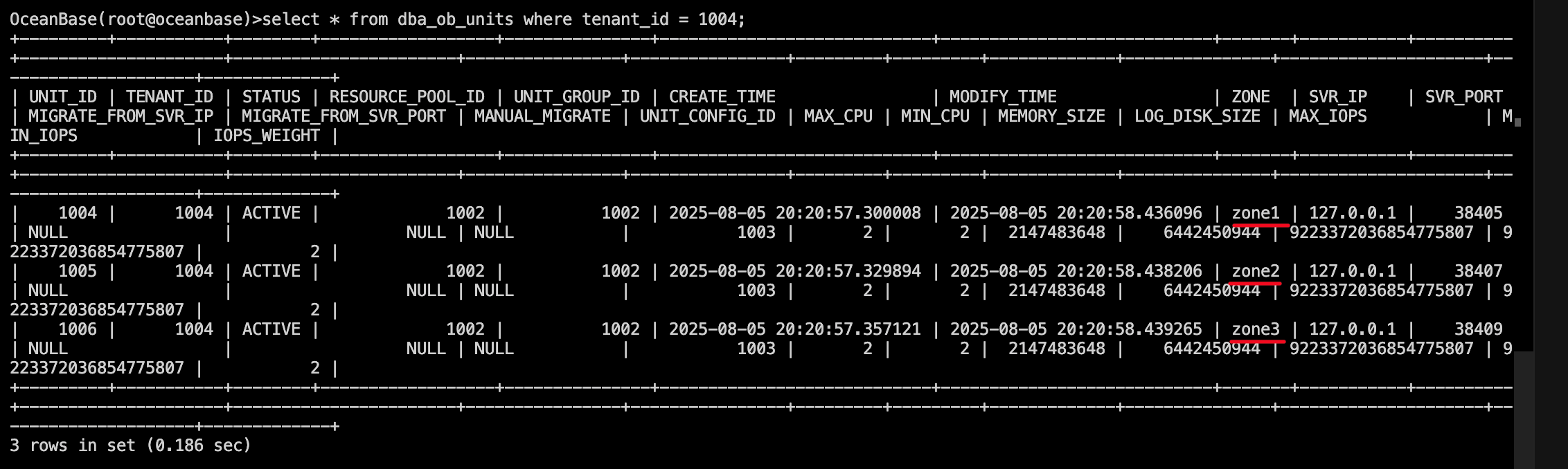

zone2和zone3上。通过创建的 mysql 租户(tenant_id = 1004)查看
DBA_OB_UNITS视图,具体内容如下图所示。
可知 Unit 资源分布在
zone1,zone2,zone3上。综上可知:有租户 Unit 的机器上不一定有这个租户的日志流副本存在,出现空 Unit 的情况也是正常的,但是日志流副本只能在对应租户的 Unit 下建立。
