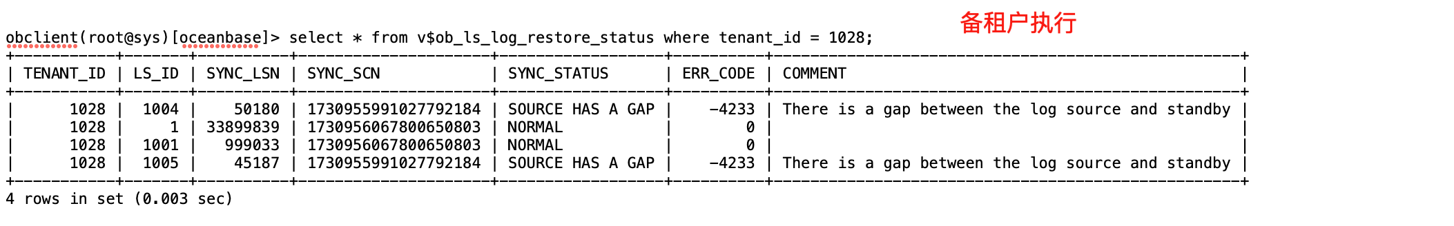

问题现象
手动使用命令行 switchover 后,新备租户一直无法同步(DBA_OB_TENANTS 的 SYNC_SCN 字段无变化),通过新备租户的 V$OB_LS_LOG_RESTORE_STATUS 表看到 ERR_CODE 字段报错 -4233,新主租户 observer.log 日志内打印 ls_fetch_log_ error(ret=-4233。

网络备库没有开归档且设置项 ls_gc_delay_time=0s 时,可能发生新主租户日志流回收导致新备租户无法拉取到日志,进而无法同步。当主备租户预期的日志流数量不同时,且手动执行 switchover,此问题会必定发生。
详细原因: 主备租户预期的日志流数量不同时,例如主租户是 3 副本 unit_num=1,备租户是单副本 unit_num=1,且主备租户 primary zone 的设置都是 random,此时主租户日志流数量是 1 * 3 = 3条,备租户预期的日志流数量是 1 * 1 = 1 条。 但实际上备租户的日志流数量等于主租户的日志流数量,所以备租户的日志流数量也是 3 条。switchover 后,新主租户日志流数量需要从实际上的 3 条调整为预期的 1 条,会尝试将多余的两条日志流删除回收,因为配置项 ls_gc_delay_time=0,所以会立即回收日志流。
手动设置新备租户的日志恢复源后,发现新主租户的日志流已经回收了,所需要的 clog 已经被删除,所以会尝试从归档中拉取 clog,但新备租户并没有开启归档,所以再也无法拉取到 clog,同步卡住。
使用 OCP 切换时不易发生此问题,是因为 OCP 设置新备租户的日志恢复源比手动设置更快,设置成功时新主租户的日志流还未回收,所以不会断流;而手动 switchover 时设置新备租户的日志恢复源比较慢,设置好后新主租户的日志流已经被回收,所以会有问题。
