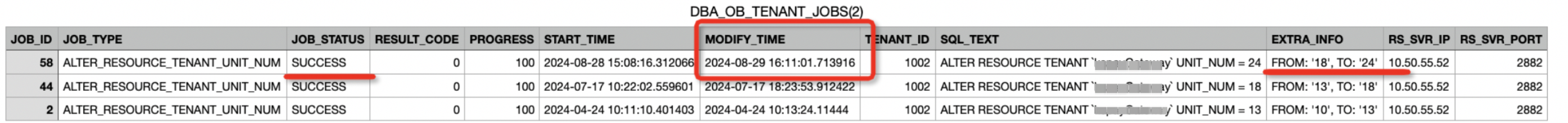

将某个租户的 unit_num 扩容完成后,如下图所示。

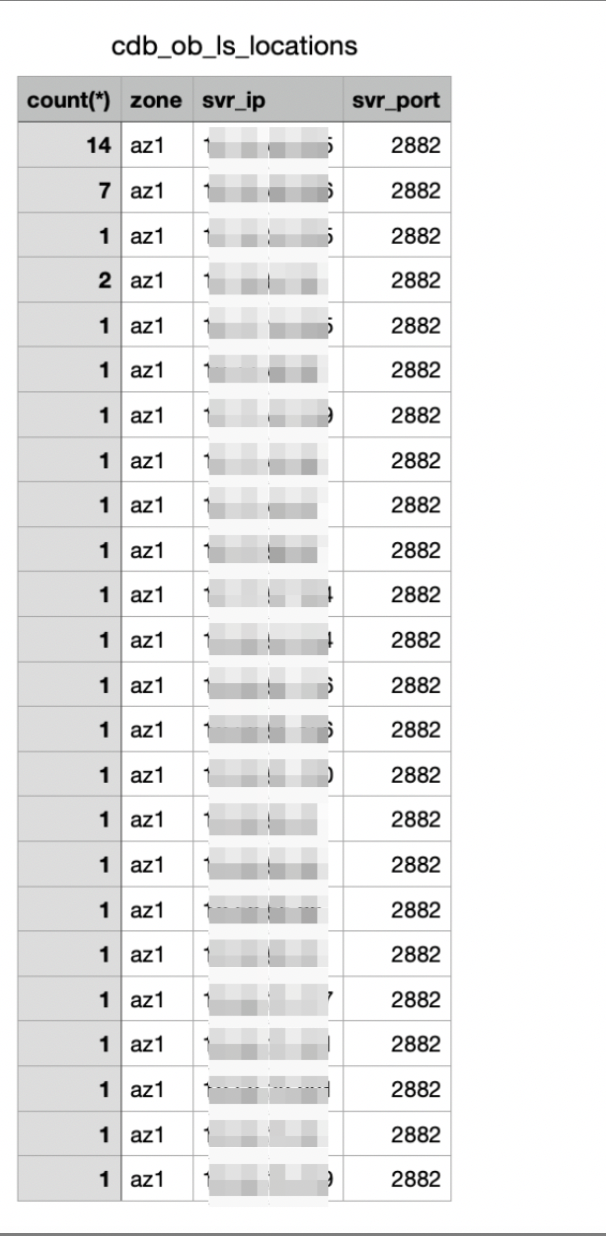

该租户 primary_zone=(az1;za3,az4), unit_num=24 且没有使用复制表,即不存在广播日志流,预期只有 25 个日志流,可以通过查询 cdb_ob_ls_locations 获取 1002 租户日志流的副本分布信息,SQL 语句如下。
select count(*),b.zone,a.svr_ip,a.svr_port from cdb_ob_ls_locations a,dba_ob_servers b where (a.svr_ip=b.svr_ip and a.svr_port=b.svr_port) and a.tenant_id=1002 and a.role='leader' group by b.zone,a.svr_ip,a.svr_port;
由截图内容可知明显超过预计的 25 个日志流:

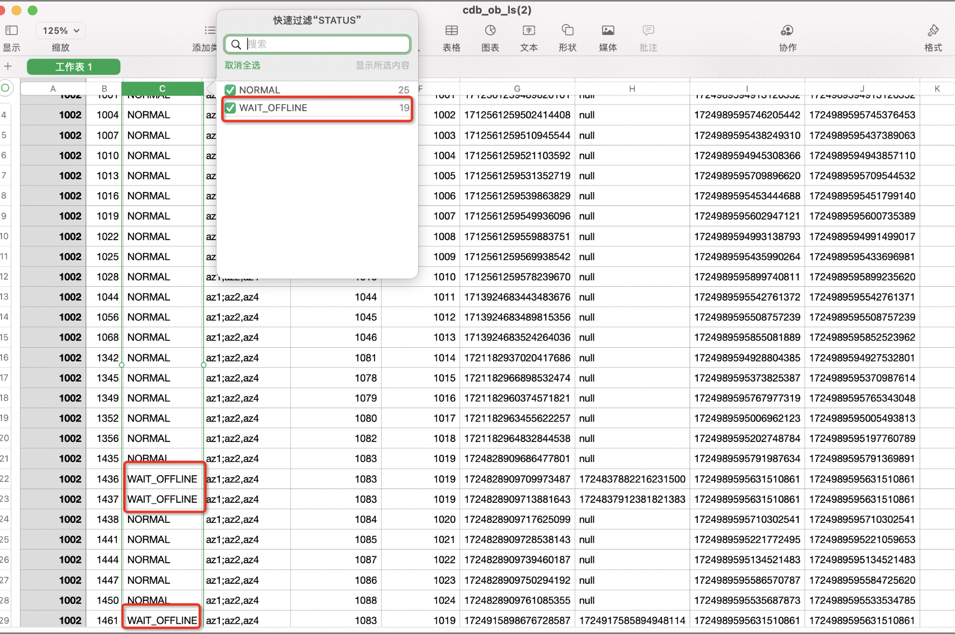

通过查询 cdb_ob_ls 获取 1002 租户的所有日志流信息,SQL 语句如下。
select * from cdb_ob_ls where tenant_id=1002;
发现有 19 条记录对应的状态是 WAIT_OFFLINE,等待被 GC 掉,如下图所示。
确认日志流 GC 时间设置的为 0,说明日志流没有设置延迟删除,SQL 语句如下。

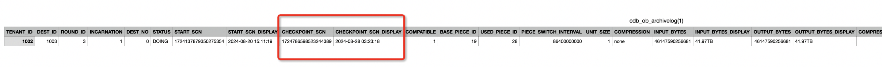

scn未越过日志流的offline_scn。确认 1002 租户的归档情况。
select * from cdb_ob_archivelog where tenant_id=1002;
发现日志归档的位点在

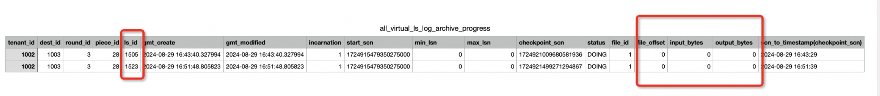

2024-08-28 03:23:18,排查该问题是2024-08-30号,说明日志归档卡住了。确认 1002 租户日志流归档的情况,发现有 2 个日志流存在异常(
input/output/file_offset为 0)。select *, scn_to_timestamp(checkpoint_scn) from __all_virtual_ls_log_archive_progress where tenant_id = 1002 and piece_id = 28;
确认以上 2 个日志流对应的 Leader 节点。
select svr_ip from gv$ob_log_stat where tenant_id=1002 and ls_id in (1505,1523) and role='leader';这里的日志以 1505 日志流为例,经过确认没有挂载
NFS,日志信息如下。[2024-08-30 14:29:32.270121] INFO [STORAGE] mkdir (ob_storage_file.cpp:268) [29596][T1002_ArcSender][T1002][xxxxx-xxxxx-xxxxx-xxxxx] [lt=0] path exist(pos=6, path=/media) [2024-08-30 14:29:32.270141] WDIAG [STORAGE] mkdir (ob_storage_file.cpp:304) [29596][T1002_ArcSender][T1002][xxxxx-xxxxx-xxxxx-xxxxx] [lt=11][errcode=-4009] failed to create parent dir(ret=-4009, path=/media/nfs, errno=13, errno="Permission denied) [2024-08-30 14:29:32.270149] WDIAG [STORAGE] mkdir (ob_storage.cpp:1159) [29596][T1002_ArcSender][T1002][xxxxx-xxxxx-xxxxx-xxxxx] [lt=8][errcode=-4009] failed to mkdir(ret=-4009, uri=file:///media/nfs/xxxx/piece_xxxxx/logstream_1505/log)重新挂载
NFS后,日志流GC掉了。
