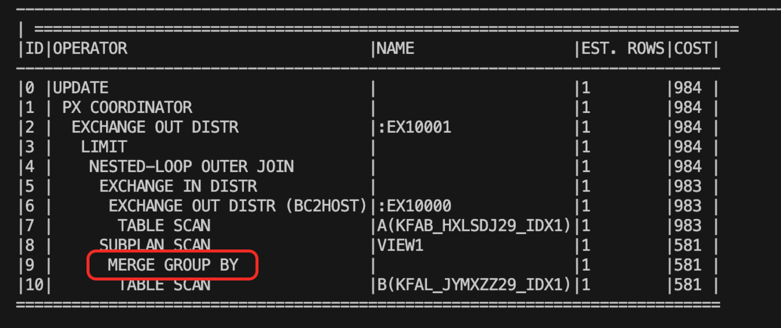

OceanBase 数据库 V3.X 情况下,执行下面的 SQL,默认生成的计划,group by 在子查询B表。但是更好的计划是对 A,B 查询之后的结果进行 group by 操作。
原始执行 SQL。

差的计划,如下图所示。

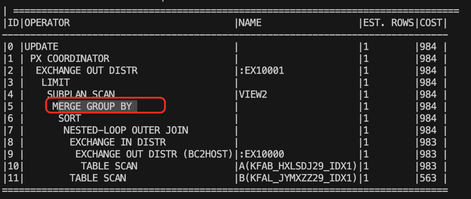

好的计划,如下图所示。

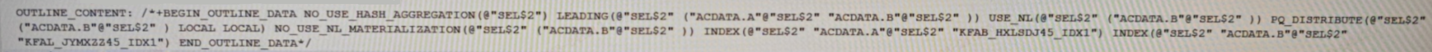

在 OCP 中给对应的 SQL 进行计划绑定(可以通过 gv$outline 中的 outline_content 查看绑定后的计划)。绑定后的 outline_data 如下。
gv$outline -> outline_content
对于好的计划,需要优化器进行 group by pullup 的改写,对 A,B 查询之后的结果进行 group by 操作。但是优化器对于 group by pullup 的改写没有体现在上面生成的 outline 中。
优化器改写之后的正确 Hint 如下。

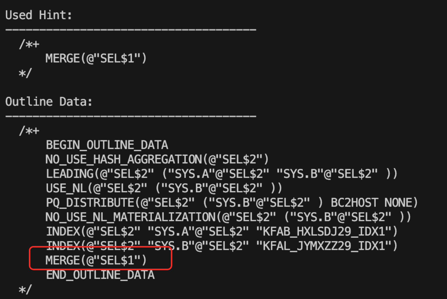

对步骤 4 中的 sql_id 绑定步骤 3 中的 Hint。 group by 上拉的计划中,会显示
MERGE(@"SEL$1")。
绑定 outline 的示例。
create outline outline_mia on '6DBF83D6E6A78656F96C9F14C25952C5' using hint /*+ BEGIN_OUTLINE_DATA NO_USE_HASH_AGGREGATION(@"SEL$2") LEADING(@"SEL$2" ("SYS.A"@"SEL$2" "SYS.B"@"SEL$2" )) USE_NL(@"SEL$2" ("SYS.B"@"SEL$2" )) PQ_DISTRIBUTE(@"SEL$2" ("SYS.B"@"SEL$2" ) BC2HOST NONE) NO_USE_NL_MATERIALIZATION(@"SEL$2" ("SYS.B"@"SEL$2" )) INDEX(@"SEL$2" "SYS.A"@"SEL$2" "KFAB_HXLSDJ29_IDX1") INDEX(@"SEL$2" "SYS.B"@"SEL$2" "KFAL_JYMXZZ29_IDX1") MERGE(@"SEL$1") END_OUTLINE_DATA*/;查看
gv$outline中对应的 outline 是否正确。清空原始 SQL 的 plan cache,重新执行原始 SQL,查看在
gv$plan_cache_plan_stat中,对应 sql_id 的 outline 是否已经跟gv$outline中一致的 outline。另外也可以通过 explain extened 原始 SQL,查看到计划中 group by 上拉到 2 表合并之后。
