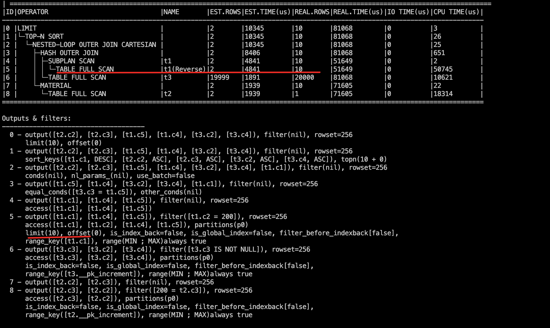

在没有开启分页保序的场景下,默认生成的计划可以看到 limit 10 下压到 t1 表 5 号算子。

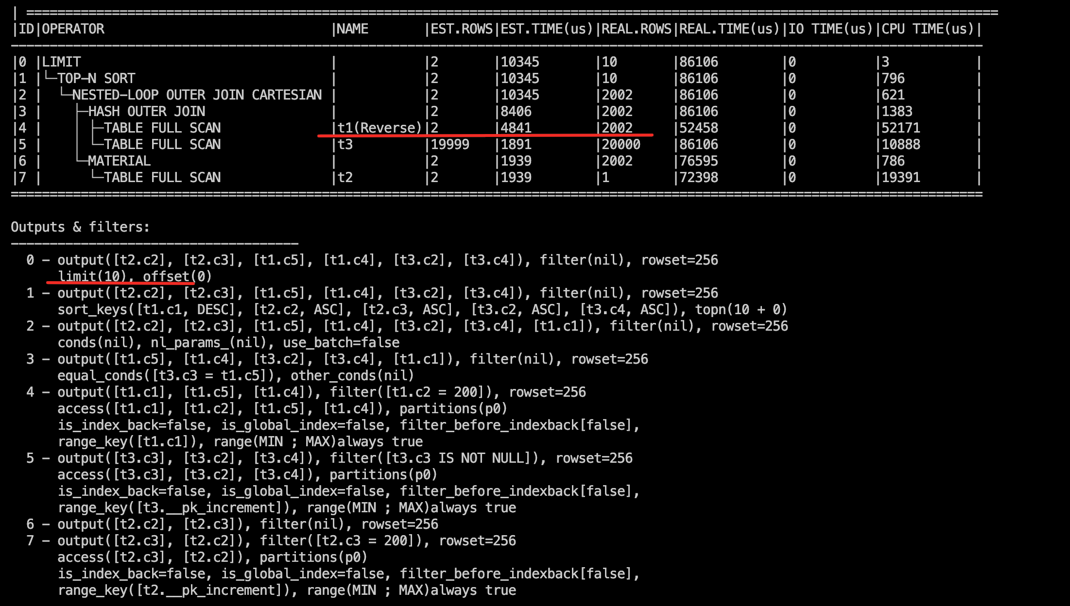

当打开分页保序后,t1 表不能走 limit 10 下压的计划,需要通过表上的过滤条件减少扫表的数据量,性能差于下压计划。
对应优化器 trace 中可以看到,开启分页保序后,优化器默认将投影列中的字段补到原始 order by 列 (t1.c1) 后面。所以为了保证分页保序, 默认将投影列按序作为排序列,这样导致了 order by t1.c1 的 limit 条件不能下压到 t1 基表了。

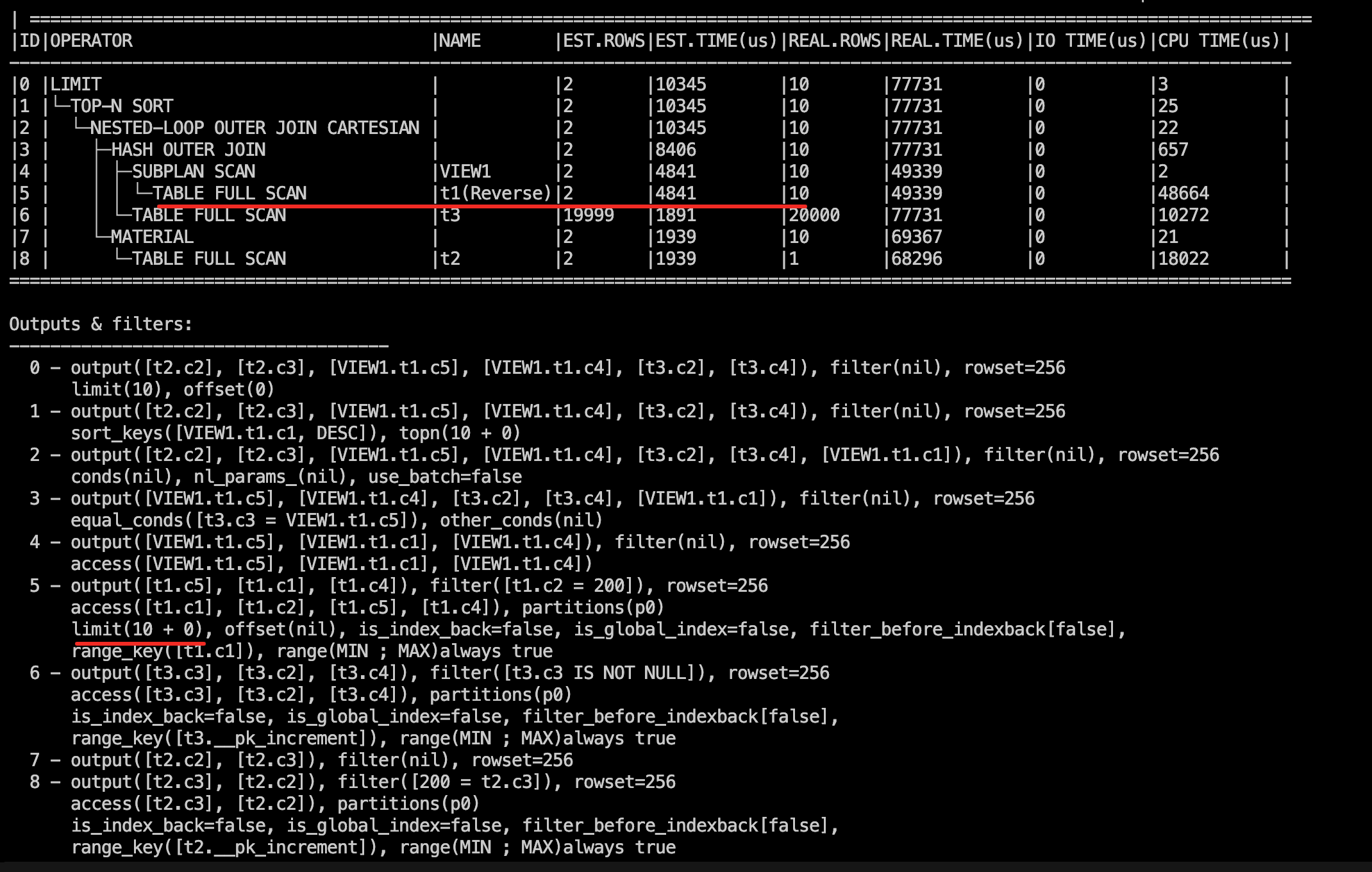

对应的计划中,可以看到 limit 条件下压到了 t1 表。
