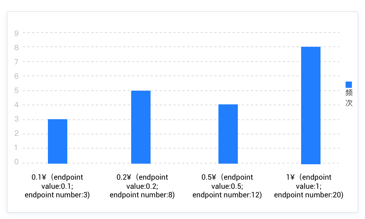

频率直方图
在频率直方图中,每个不同的列值对应于直方图的单个桶。因为每个值都有自己的专用桶,所以一些桶可能有很多值,而另一些则很少。频率直方图的类比是对硬币进行分类,例如一个钱袋里面一共有 4 种不同面值(0.1 元、0.2 元、0.5 元、1 元)的 20 枚硬币,我们按照分类将所有 0.1 元的硬币放在第一个桶,所有 0.2 元的硬币放在第二个桶,所有 0.5 元的硬币放在第三个桶,所有 1 元的硬币放在第四个桶,所得到如下频率直方图,综合频率直方图的特性,要求指定的桶的个数不低于列的 NDV 值。

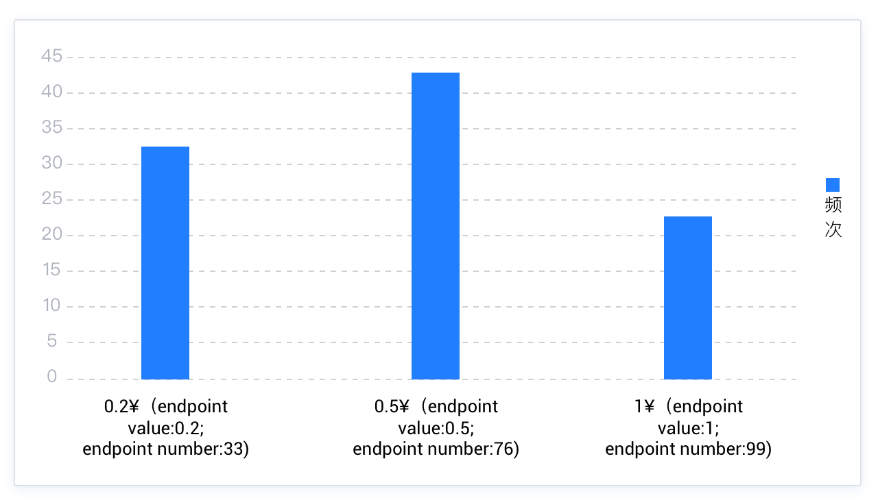

Topk 直方图
Topk 直方图是频率直方图的变体,当我们指定的桶个数不足以装下所有 NDV 时,就会考虑选择使用 Topk 直方图,Topk 直方图本质是忽略频次低的数据,主要考虑频次高的数据分布。例如,一个钱袋里面一共有 4 种不同面值(0.1 元、0.2 元、0.5 元、1 元)的 100 枚硬币,其中 0.1 元的硬币仅仅只有 1 枚,同时我们只有 3 个桶来装硬币,因此就可以忽略 0.1 元的硬币,只考虑剩下三种硬币的分布,得到如下 Topk 直方图。
由于 Topk 直方图是通过取部分数据特征来估算整体的数据分布,因此为了保证误差不会太大,要求 Topk 直方图记录的数据数与总数据数的比例不低于 1–(1/bucket_size);比如上述场景中,指定桶个数为 3,一共有 100 枚硬币,Topk 直方图记录了 99 枚,那么显然 99/100 > 2/3,满足要求。目前 OceanBase 数据库优化器主要通过 Lossy Counting 算法来实现 Topk 直方图。

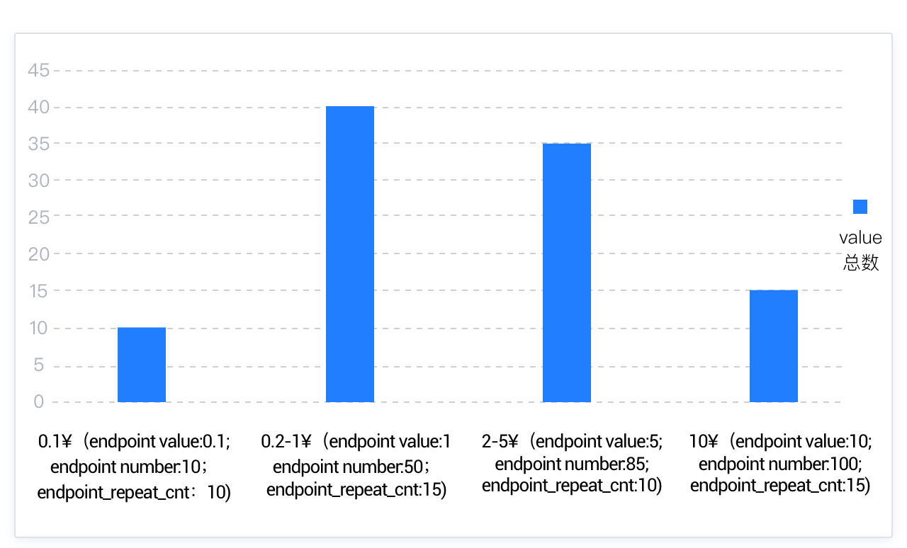

混合直方图
针对于一种数据量很大的大表场景,指定的直方图桶个数低于 NDV 值,同时 Topk 直方图也无法满足最低的数据占比,这个时候就需要一种更加均衡的直方图来描述数据分布的特征,由此引入了混合直方图。混合直方图主要通过采集指定的的数据量进行直方图构建,与频率直方图和 Topk 直方图的不同的是,一个桶里面可能装多个不同的 Value 值,将采集到的数据量按照桶个数分段,将每一分段内的所有数据都放到对应的一个桶中,达到用更少的桶来描述更大数据量的数据分布,其中桶内的最大的 Value 值将作为 endpoint_value,同时会多一个 endpoint_repeat_cnt 来记录 endpoint_value 的频次。
例如,同样的有 100 枚硬币:0.1 元有 10 枚、0.2 元有 10 枚、0.5 元有 15 枚、1 元有 15 枚、2 元有 25 枚、5 元有 10 枚、10 元有 15 枚,由此计算得出 Topk 直方图覆盖的数据占比是 (25+15+15+15)/100=0.7,而 Topk 覆盖数据占比的最小阈值是 1-1/N =3/4=0.75,未达到该阈值,不满足 Topk 直方图的条件,那么在指定桶个数为 4 时(桶个数低于列的 NDV 值,不满足频率直方图的条件)建立的混合直方图如下。

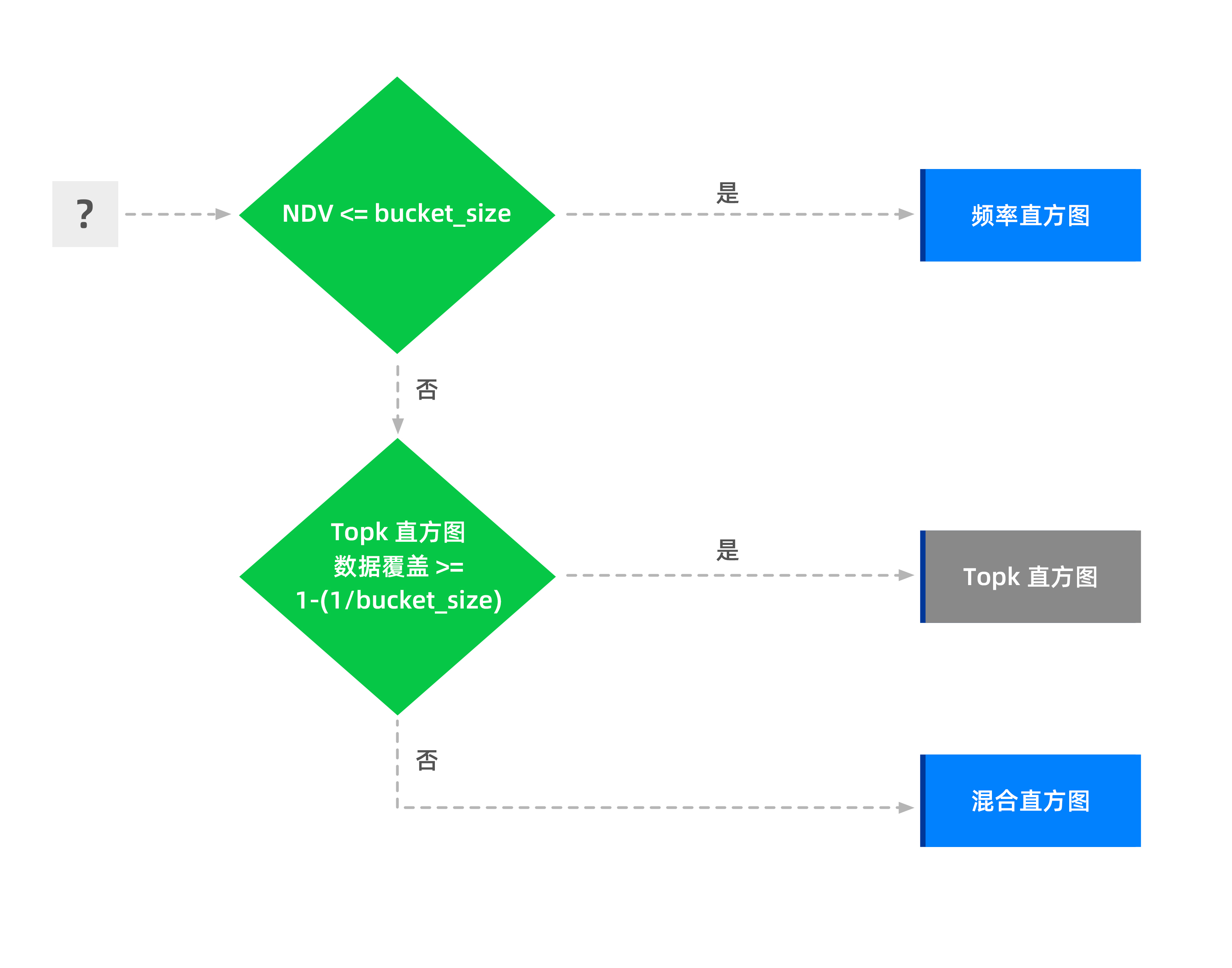

直方图的选择策略
OceanBase 数据库优化器在对列采集信息形成直方图时,会考虑桶的数量对优化器性能的影响(桶数量过多会对查找性能和数据存储带来负面影响),所以一般默认一个列的 NDV 的值最好小于等于直方图桶个数(bucket_size),默认值为 254。
如果指定列上不同值的 NDV(Number of Distinct Values)个数小于等于 254,则使用频率直方图。
如果大于 254,则优先使用 TopK 直方图。具体方法为:统计列的信息后,按照桶对应的频次从大到小排序,舍弃序号大于 254 的桶,但必须确保这 254 个桶中统计的数据数量与总数据数量的比例不低于 1 - (1/bucket_size),默认值为 99.6%。
如果不满足 2 中的条件,则使用混合直方图。通过重新定义桶,使每个桶能够描述更多的数据,同时引入新的值来详细描述桶的定义,包括桶的末端值(endpoint_value)和末端值的频次(endpoint_repeat_cnt)。
