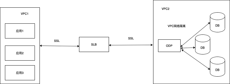

从全链路看,Client 与 ODP 以及 ODP 与 OBServer 节点之间,和 ODP 相关的链路有两条,ODP 支持两条链路的 SSL 加密能力。可以根据整体架构确定开启哪一段的 SSL 能力。举个例子,在公有云场景的 SSL 使用如下:
不同 VPC 之间通过 SSL 保证数据加密,VPC 内部通过网络隔离保证安全。SSL 对整体的性能影响在 5% 以内。
