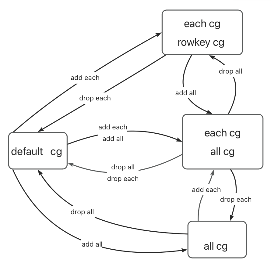

异步行转列允许如下状态转换实时变更 schema,并且在合并的时候转换存储格式(也就是允许表由纯行存异步变更为纯列存表或者行列混存表):
- default cg -> (add each) -> each cg/rowkey cg
- all cg -> (add each) -> each cg/all cg

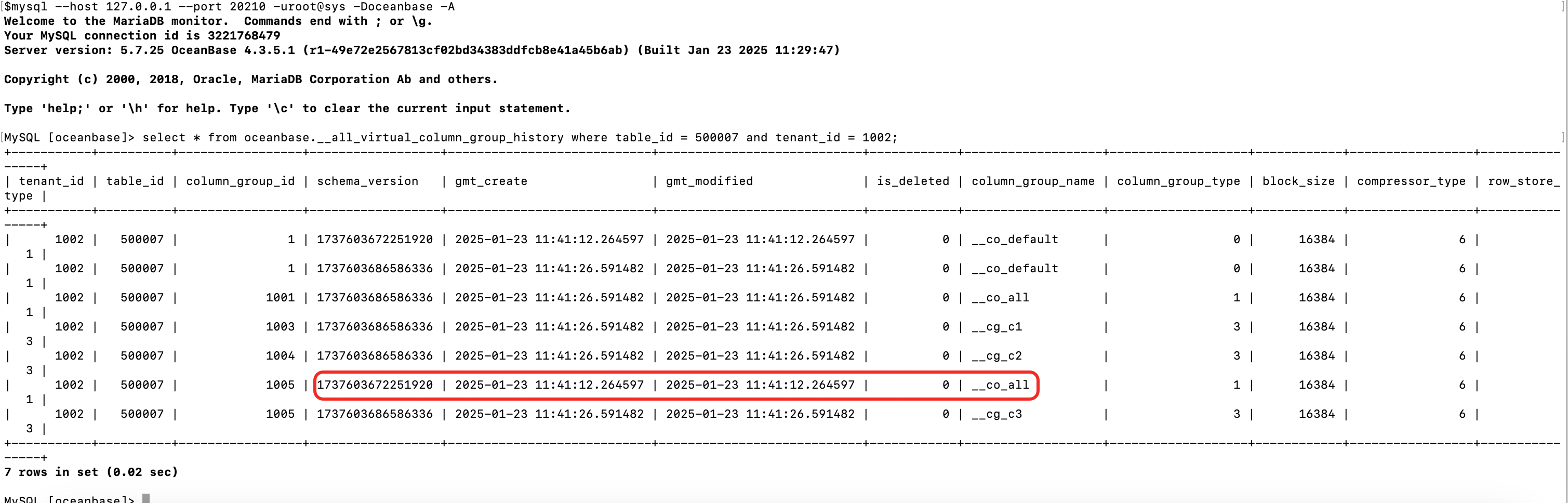

__all_virtual_column_group_history,有旧 schema version 的 __co_all 存在。

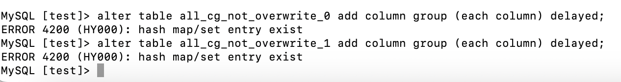

场景2:如果用户在升级到 V4.3.5 hotfix4 之前的版本,执行异步行转列操作 all cg -> (add each) -> each cg/all cg,也可能直接报错 4200,这种场景新加的 cg 和旧的 cg 存在 id 重复,直接被防御住,不需要做修复。

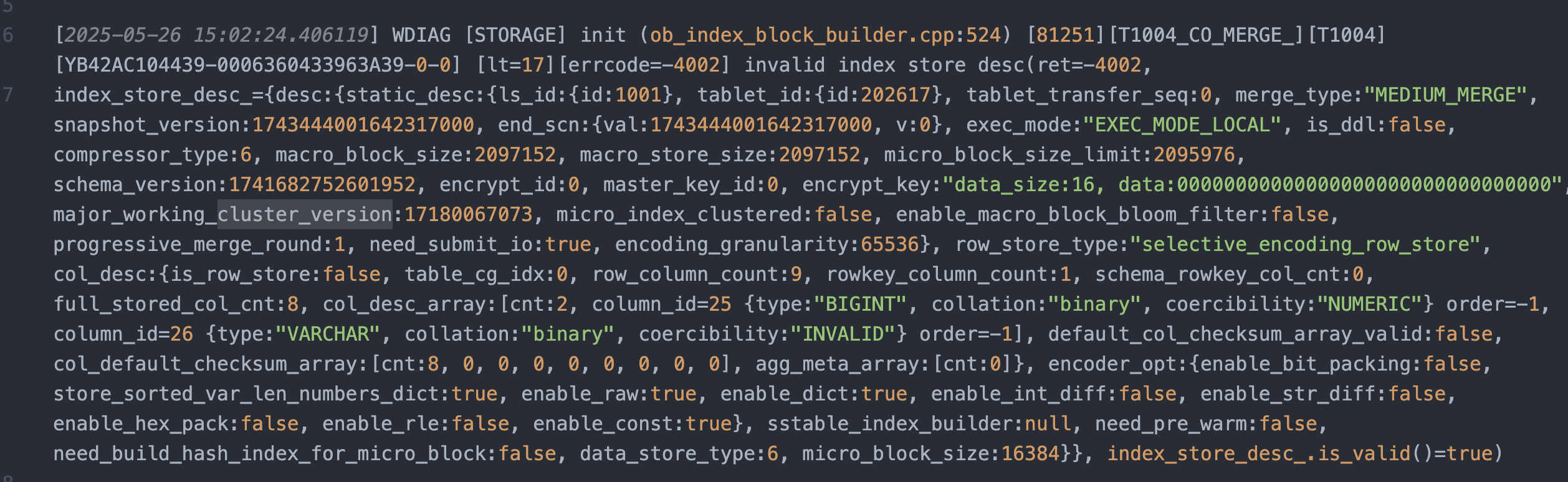

场景3:用户升级到 V4.3.5 hotfix4 之前的版本,执行异步行转列操作 default cg -> (add each) -> each cg/all cg,此时系统表中旧版本 default cg 没有删除。之后用户又升级到 V4.3.5 hotfix4 之后的版本,这时候代码中处理旧 default cg 的逻辑删除,会在合并的时候多出旧 default cg 的数据,报错 4002。

single_cg_with_multi_columns会出现场景1 的情况,表all_cg_not_overwrite_0和all_cg_not_overwrite_1会出现场景2 的情况。obclient> alter table single_cg_with_multi_columns add column group (each column) delayed; obclient> alter table all_cg_not_overwrite_0 add column group (each column) delayed; obclient> alter table all_cg_not_overwrite_1 add column group (each column) delayed; obclient> alter table co_default_cg_error add column group (each column) delayed;再升级到 V4.3.5.1 版本,此时表
