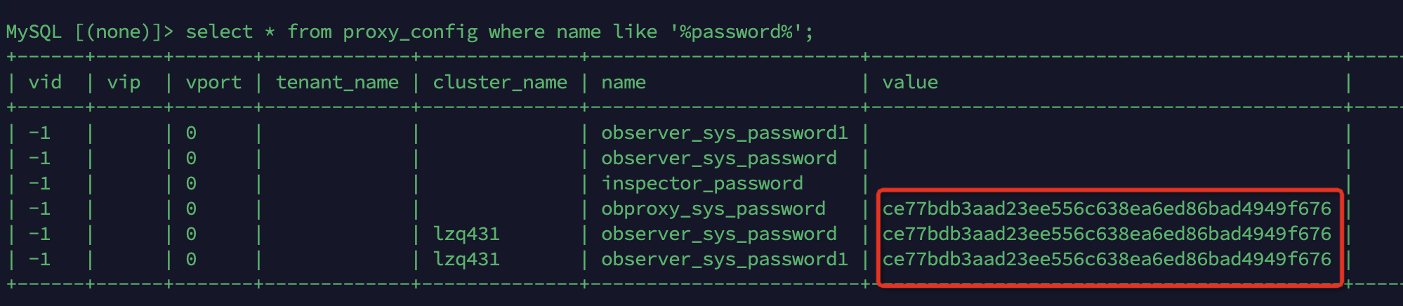

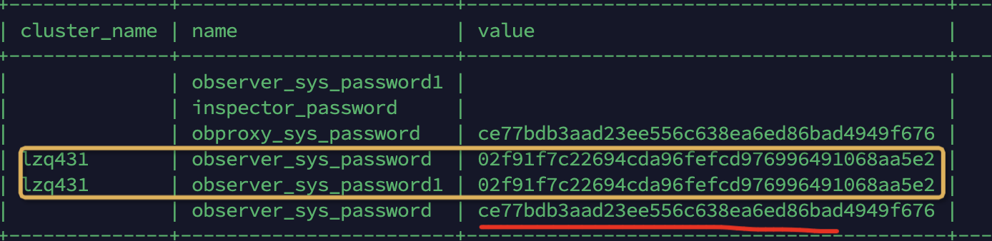

通过 root@proxysys 租户登录查看 proxyro 密码信息,执行如下查询语句。
select * from proxy_config where name like '%password%';
输出结果如下:
上图中黄色框起来的是部署 OBProxy 关联集群时,默认的集群级别 proxyro 密码。红色下划线部分是 OBServer 中 proxyro 的密码。两者不一致会出现登录失败问题。

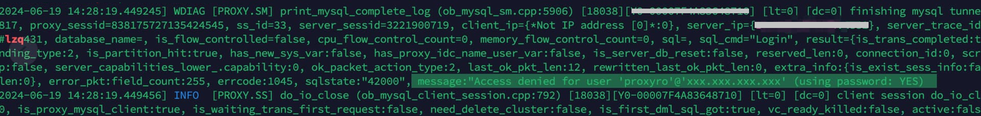

登录失败时,OBProxy 日志会提示失败原因,proxyro 密码验证不通过,日志信息如下。

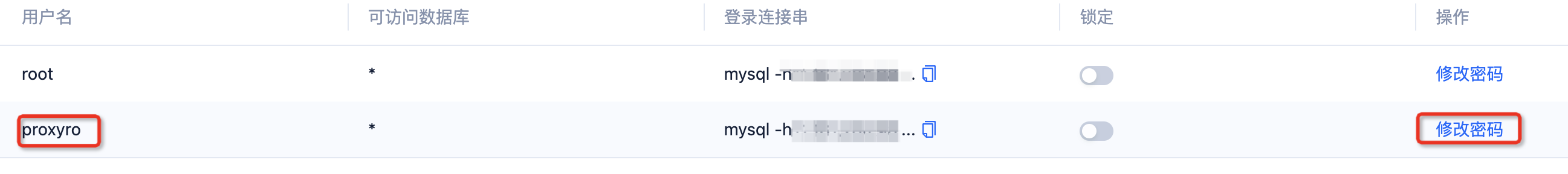

通过 OCP 操作界面,找到对应的 OBServer 集群,在 SYS 租户下的用户管理中修改 proxyro 的密码。
