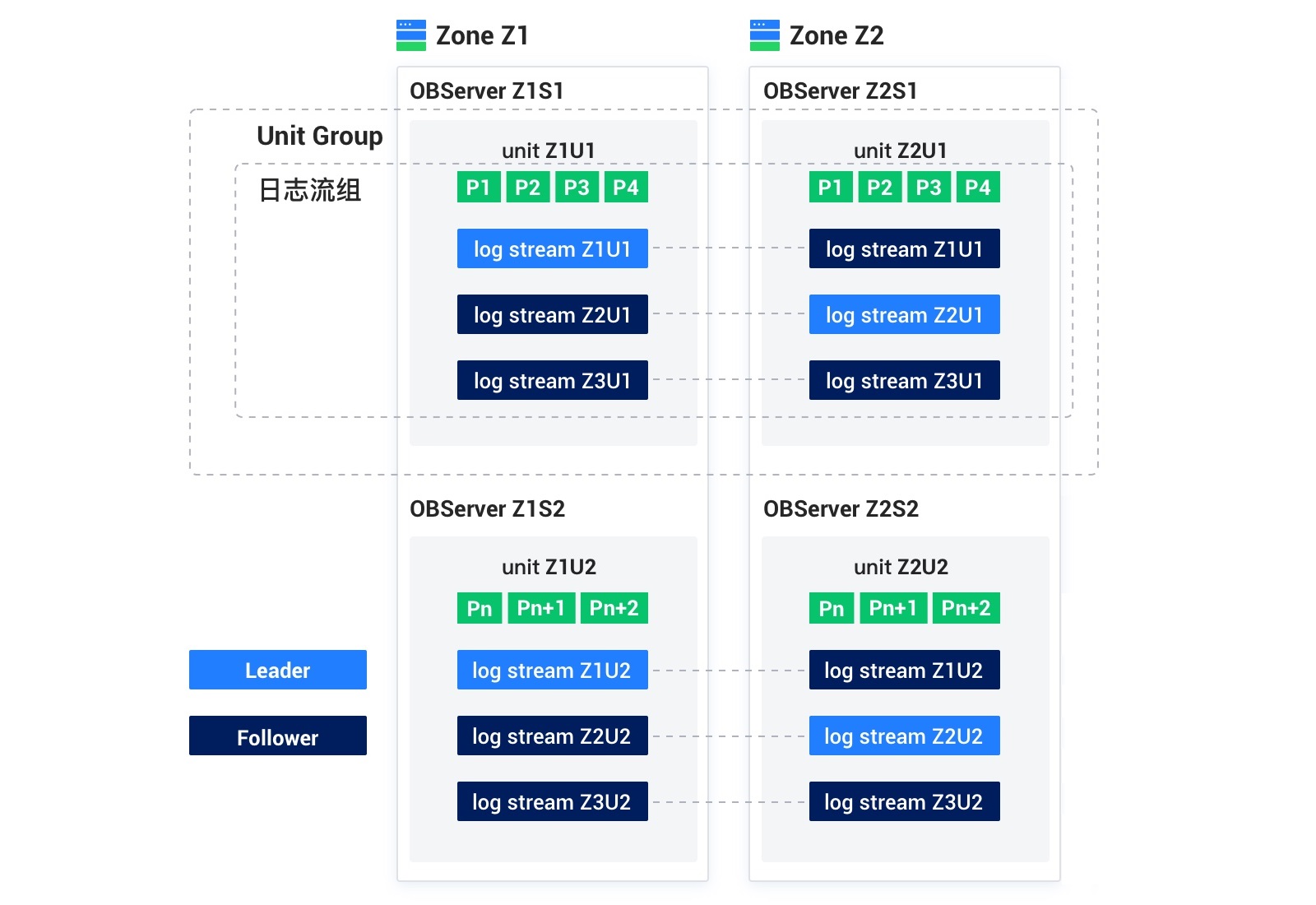

租户的同构 Zone 模式中,要求同一个租户所有 Zone 的 Unit 个数相同。系统为每个 Zone 的 Unit 进行了编号,不同 Zone 之间相同编号(UNIT_GROUP_ID)的 Unit 组成一个 Unit Group。Unit Group 具有以下特性:
每个 Unit Group 分配唯一 ID,系统租户通过
oceanbase.DBA_OB_UNITS视图的UNIT_GROUP_ID字段可以查看该 ID。一个日志流只属于一个 Unit Group,并且只分布于该 Unit Group 的 Unit 上。因此 Unit Group 内所有 Unit 以日志流为单位,分布了相同的数据分区,从而框定了一组数据。同时,也就要求每个 Zone 的服务能力对等。
不支持按 Zone 个性化配置租户的 Unit 个数,只能按照 Unit Group 维度整体调整,比如需要为租户水平扩容资源,调大 Unit 个数,只能所有 Zone 统一扩容;相应的,租户缩容的场景,只能按 Unit Group 整体删除 Unit。通过 Unit Group 机制,保证了不同 Zone 上的数据分布是同构的。

日志流组的概念是为了适配 Primary Zone 打散在多个 Zone 上而引入的。当 Primary Zone 为单个 Zone 时,租户的 UNIT_LIST 内只需要创建单个日志流即可。当 Primary Zone 为多个 Zone 时,租户的 UNIT_LIST 内需要创建多个日志流来实现服务能力水平扩展。这些日志流具有相同的分布属性,他们共同组成一个日志流组,日志流组内的日志流个数等于 Primary Zone 的 Zone 个数。
因此,一个日志流属于一个日志流组,不可更改;日志流组内所有日志流分布在对应的 UNIT_LIST 上,日志流 Leader 打散在 Primary Zone 上。
日志流组内的日志流个数随着租户 Primary Zone 配置的变化而动态变化。

系统为每个 Zone 的 Unit 进行编号,相同编号的 Unit 组成一个 Unit Group。Unit Group 框定了一组日志流,这些日志流只分布于该 Unit Group 的 Unit 上。
日志流组与 Unit Group 一一对应,在每个日志流组中,日志流的个数由 Primary Zone 的 Zone 个数决定。从而 Primary Zone 的 Zone 列表中的每个 Zone 都可以分布着日志流组中一个日志流的 Leader。
假设租户配置为
unit_num =2,primary_zone ='Z1,Z2',则该租户定义了 2 个 Unit Group、2 个 日志流组和 4 个日志流。如下图所示。
