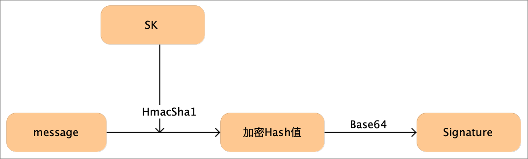

Signature 的获取流程如下:
生成公式为:$\mathrm{signature} = Base64(H(K, \mathrm{message}))$,其中:
Base64:代表用 Base64 编码。
H:代表 Hash 函数,目前仅支持 HMACSHA1。
K:AccessKey Secret 即 SK。
message:签名消息体,具体请参考 签名消息体 message。
