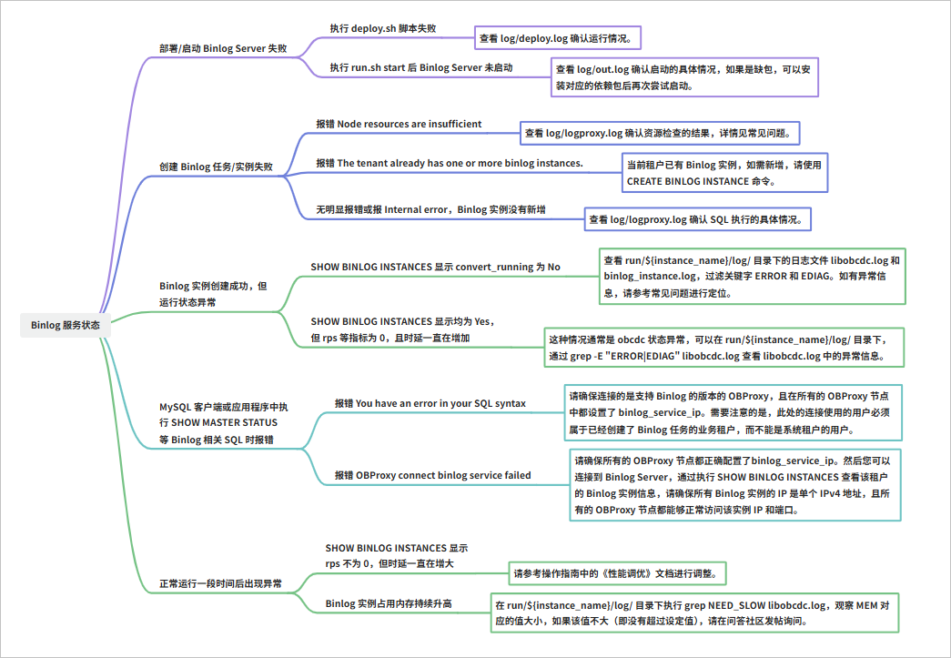

排查流程
在进行问题排查之前,请先确认使用的 OceanBase 数据库、ODP 与当前 obbinlog 组件适配。obbinlog 的版本适配情况见 版本发布记录。
常见问题的排查思路如下图所示:
如上述流程未能找到异常信息,或本文档的 常见问题 无法解决您遇到的问题,请在确认 问答社区 中无相似问题后,在社区内发帖求助。提问时请务必提供以下内容,以方便支持人员快速定位问题:
OceanBase 数据库、ODP 和 obbinlog 组件的版本号。
您在自主排查时获得的相关状态信息。
包含异常的原始日志文件。
