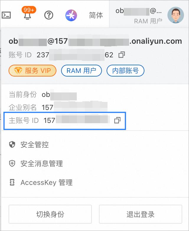

阿里云平台的[主账号 ID]:按照提示前往阿里云控制台首页,将鼠标悬浮在右上角的头像上,在下拉菜单中复制您的主账号 ID。

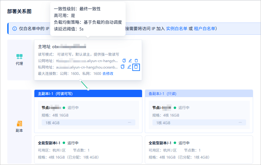

完成创建私网地址后,您可以在租户工作台的拓扑图下查看已创建的私网地址信息。如果因更换 VPC 等原因需要修改已创建的私网地址,目前 OB Cloud 支持编辑或删除已有私网地址。

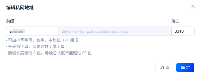

编辑私网地址
在 OB Cloud 控制台的实例列表页,单击目标租户名称进入租户工作台。
在租户工作台的 部署关系图 下,单击私网地址右侧的编辑按钮。
在编辑私网地址弹窗中,修改 前缀 和 端口,单击 确定。

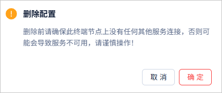

删除私网地址
在租户工作台的 部署关系图 下,单击私网地址右侧的删除按钮。
在弹窗中检查删除条件,单击 确定。
