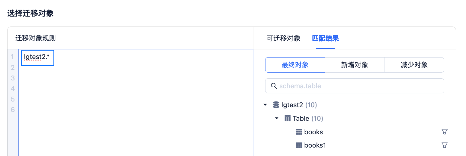

字符 "*"

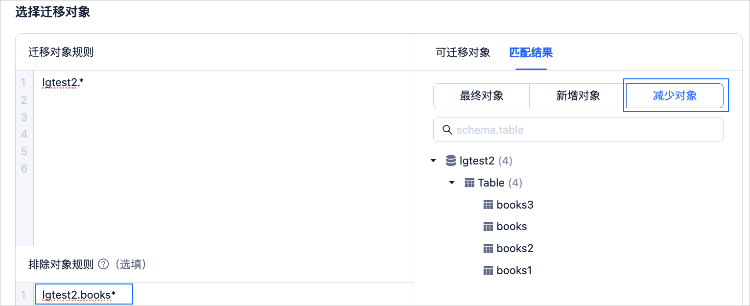

字符 "*" 可以匹配任意长度的字符,也可以匹配空字符。您可以使用 "*" 选择库或 Schema 中所有的对象。例如,设置 迁移对象规则 为 <Schema>.*,则右侧的 匹配结果 会显示该 Schema 下的所有表和视图。
您也可以在 排除对象规则 中,设置无需迁移的对象,单击 校验。校验通过后,单击 预览,即可在 匹配结果 中查看。

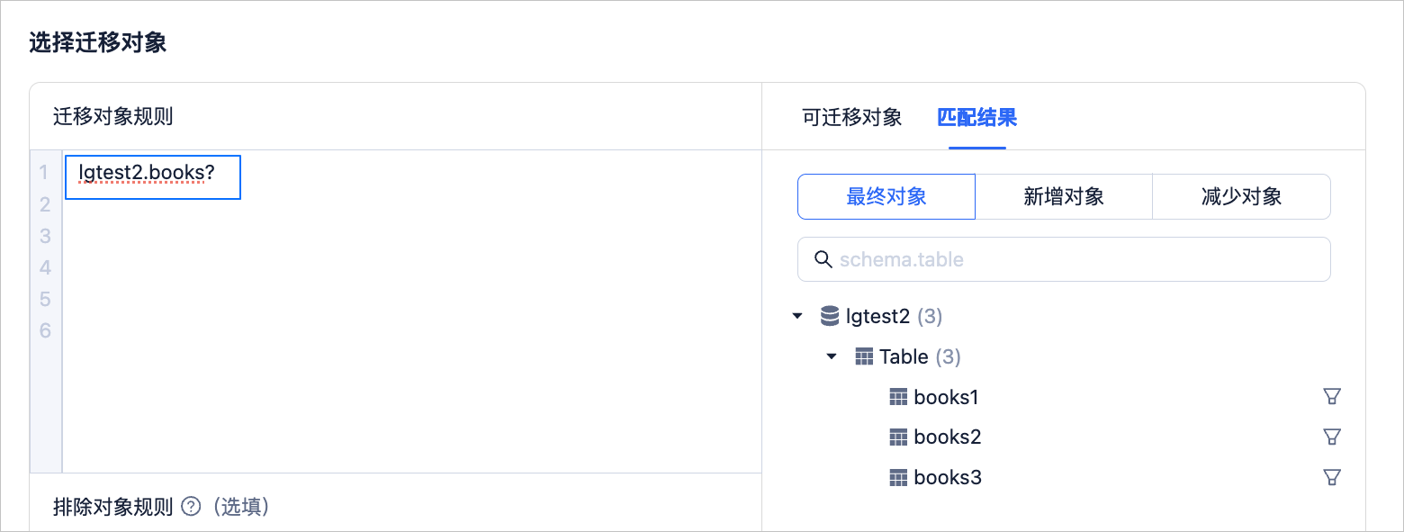

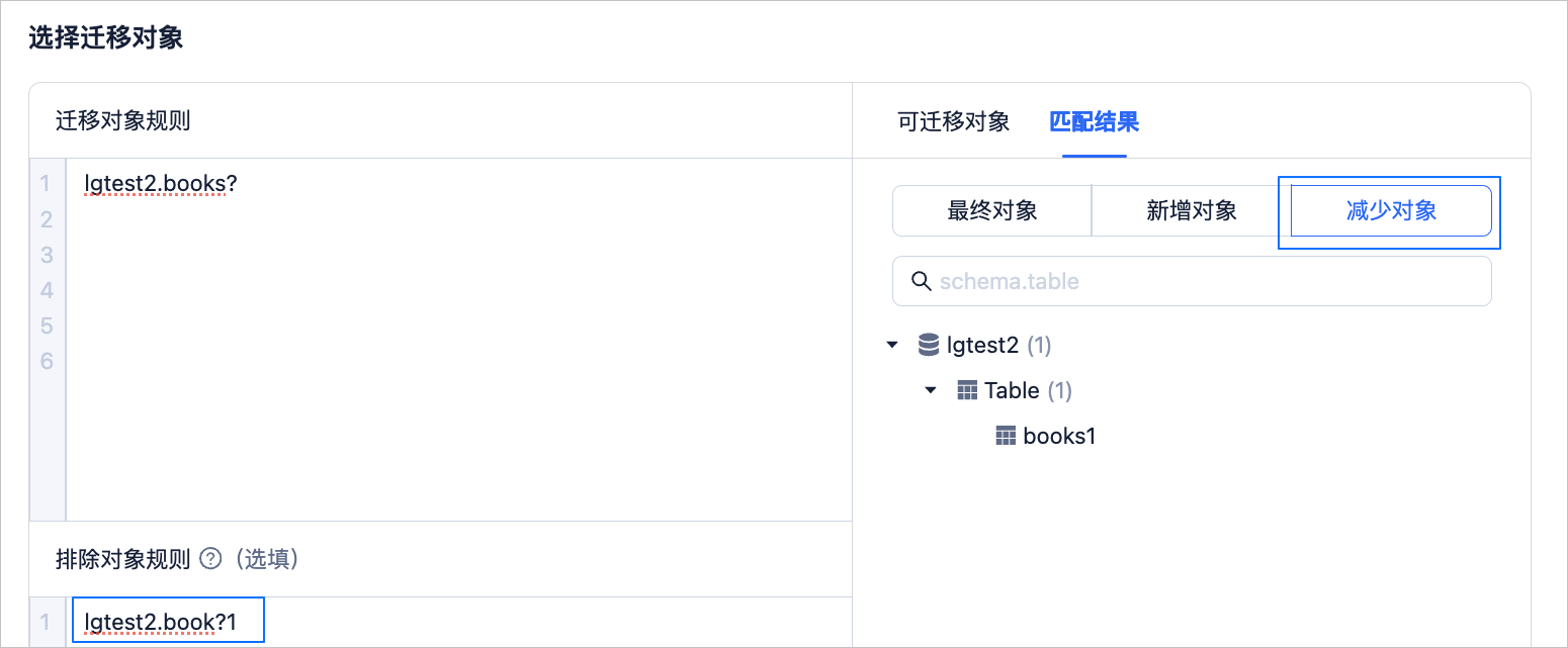

字符 "?"
字符 "?" 可以匹配单个字符。如果匹配多个字符,则需要多个 "?" 连用。您可以使用 "?" 选择库或 Schema 中符合部分特征的对象。例如,设置 迁移对象规则 为 <Schema>.t?,则右侧的 匹配结果 会显示该 Schema 下符合该格式的表和视图。
注意
字符 "?" 不能匹配空字符,即字符 "?" 占据的位置必须有字符存在。

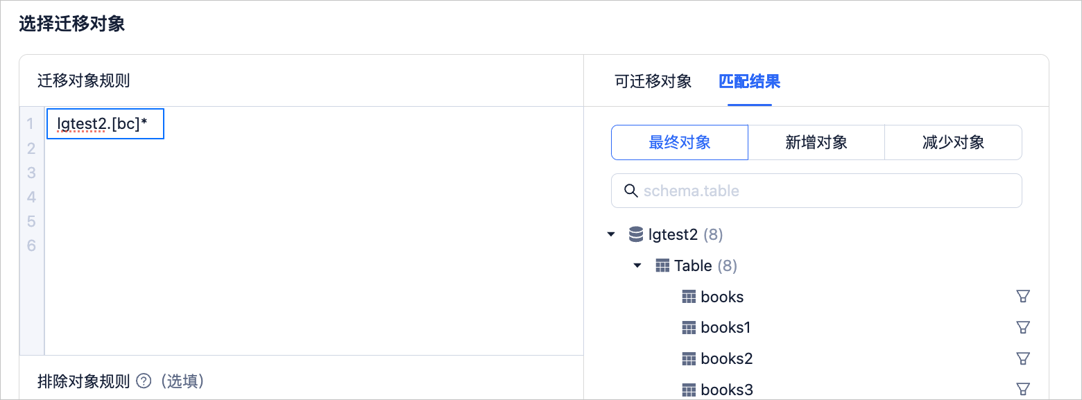

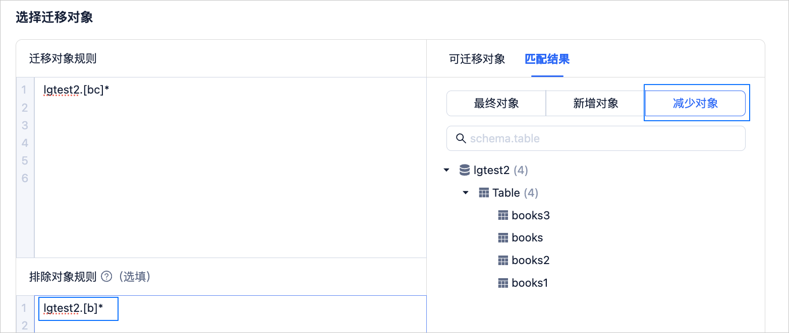

字符 "[]"
字符 "[]" 可以匹配方括号中的任意一个字符,[start-end] 表示一个连续的范围。例如,设置 迁移对象规则 为 <Schema>.[]*,则右侧的 匹配结果 会显示该 Schema 下符合该格式的表和视图。

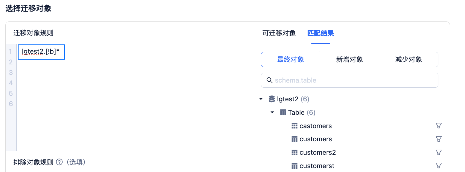

字符 "[!]"
字符 "[!]" 表示匹配不在方括号中的字符(不包括空字符),[!start-end] 表示一个连续的范围。例如,设置 迁移对象规则 为 <Schema>.[!]*,则右侧的 匹配结果 会显示该 Schema 下符合该格式的表和视图。
