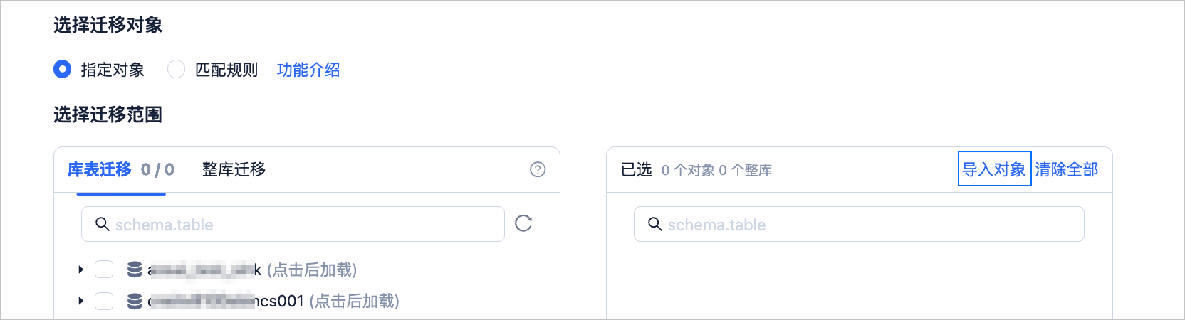

将数据迁移任务配置至 选择迁移对象 步骤,选择 指定对象 方式。
注意
仅选择 指定对象 方式时,支持导入对象。
配置数据迁移任务的具体操作,请参见相应类型的数据迁移任务文档。
在 选择迁移范围 区域的右侧列表中,单击右上角的 导入对象。
在提示框中,单击 确定,进入 导入迁移对象 对话框。

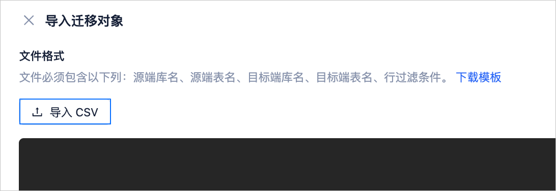

在 导入迁移对象 对话框,单击 导入 CSV,选择保存在本地的 CSV 文件进行导入。
您也可以单击 下载模板,下载成功后根据实际情况修改配置信息,然后再单击 导入 CSV,导入迁移对象。
导入迁移对象界面会显示 CSV 文件的具体内容,您可以根据实际情况进行编辑。
单击 合法性校验 右侧的 校验,以确认源端对象是否存在、行过滤对象是否正确。
通过校验后,单击 导入。
