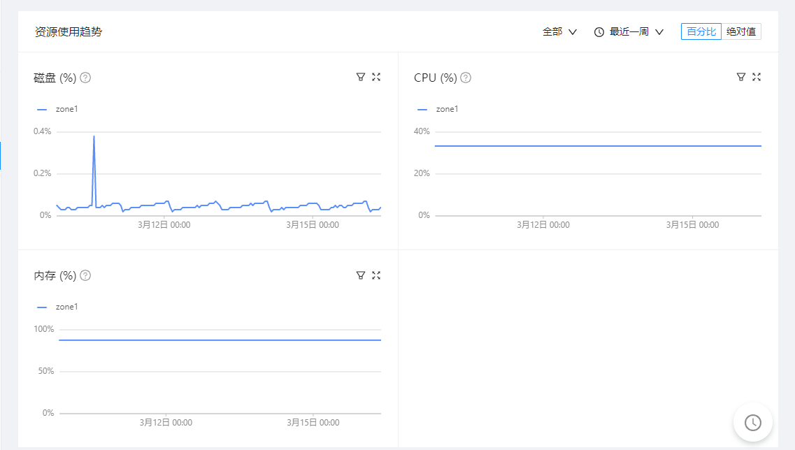

资源水位
您在资源使用趋势部分,可以查看 磁盘、CPU 和 内存 的趋势图。其中 CPU 和内存用来展示资源分配情况的趋势,磁盘用来展示资源使用情况的趋势。在 CPU 和内存的使用趋势曲线上,鼠标停留在资源变更的时间点,还可以查看当前时间点资源分配相对于上一个资源分配时间点的事件,该事件信息基于两个资源分配数据的差值分析生成,可能并不包含所有关联的事件。
资源趋势的数据每天 1 个采集点,用于查看资源分配、使用的历史趋势,并不适用于观察资源的实时变化。
单击 全部 ,可在下拉框中选择 全部、zone1、zone2 或 zone3 ,分别查看不同范围的资源水位趋势。
单击 最近一周 ,可在下拉框中选择最近一周、最近一个月、近六个月或最近一年,查看不同时间段的资源水位趋势。
单击 百分比 或 绝对值 ,切换趋势图的模式。
单击每个趋势图的筛选图标,可分别查看不同 Zone 的资源水位。
您可在 资源分配 部分查看 租户名、已使用磁盘、已分配 CPU(核) 和 已分配内存(G) ,单击租户名可跳转到对应的租户概览页面。
查询成本较高,租户资源分配统计查询使用了缓存,和当前实际的情况可能存在 2 分钟的偏差。可能存在部分已分配的资源并不属于任何租户,此时租户列会显示为 N/A ,表示可释放的资源。
