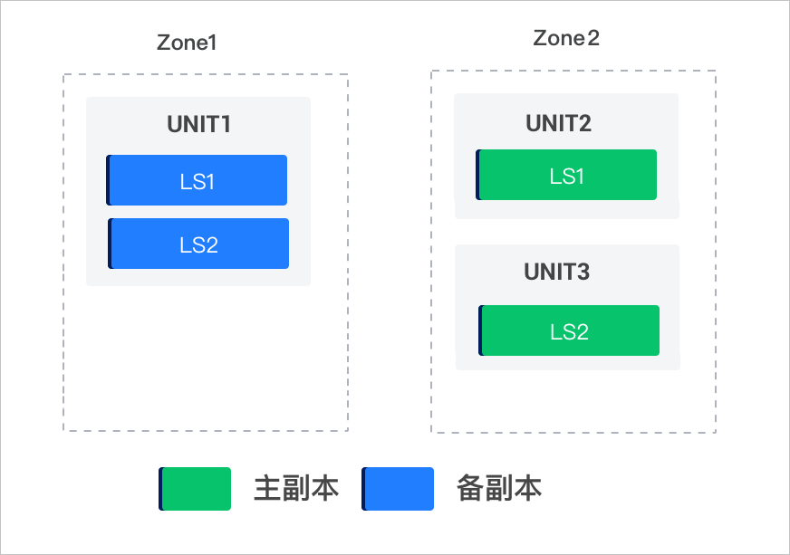

异构 Zone 模式下:
系统按照 Unit 的粒度控制各日志流的分布。在租户各 Zone 内,每个 Unit 上的日志流个数相等(不同 Zone 间,Unit 上的日志流个数可能不相同)。
日志流组内所有日志流分布在对应的 UNIT_LIST 上,日志流 Leader 打散在 Primary Zone 上。
如下图所示,假设租户有 2 个 Zone,配置为
unit_num =1和unit_num =2,且primary_zone ='zone1',在均衡状态下,用户日志流总数为 2。其中LS1的 UNIT_LIST 为(UNIT1, UNIT2),LS2的 UNIT_LIST 为(UNIT1, UNIT3)。从图中可知,
LS1和LS2在zone1内是分布在同一 Unit 上,而在zone2内却分布在不同的 Unit,可见,异构 Zone 下,日志流在各个 Zone 内的副本的分布聚合方式是可以不同的。
