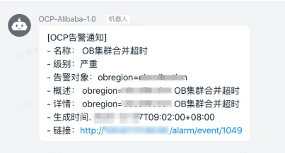

一般 OceanBase 集群合并出现异常时,在 OCP 中会触发 OCP 合并超时或合并错误告警,告警信息如下图所示:

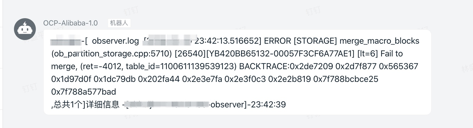

同时 OceanBase 日志监控中也会出现类似合并相关的错误,告警信息如下图所示:
