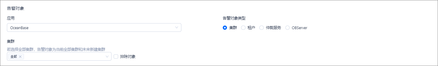

设置 告警对象。
告警对象 配置说明 应用 告警来源。可选择 OceanBase、OBProxy、OCP、OMS 和日志。 告警对象类型 依据实际需要,选择告警规则的对象类型。选项的显示根据 应用 的选择而有不同。 集群 依据实际需要,选择具体的告警对象。当对象选择 全部 时,告警对象将包含当前告警对象类型下的已有对象和未来新增对象,您可通过勾选右侧的 排除对象,对不需要使用该告警规则的对象进行排除。
