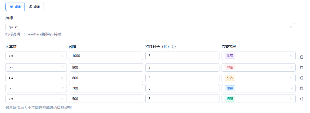

单指标
为告警上报配置单一化的运算规则。多个规则之间不能存在相同的阈值和级别,最多只能配置 5 个规则。
参数 说明 指标 在 指标 下拉框中选择,具体指标含义可在 告警参考 中搜索对应的指标了解。
单击 指标 下拉框中的 添加指标 按钮,您可进行自定义告警指标,请参见 自定义告警可选监控指标。运算符 配置指标的运算规则符号。 阈值 配置指标的告警阈值。 持续时长(秒) 配置告警持续时间,为 0 时表示符合运算规则立即触发。 告警等级 配置告警的等级。

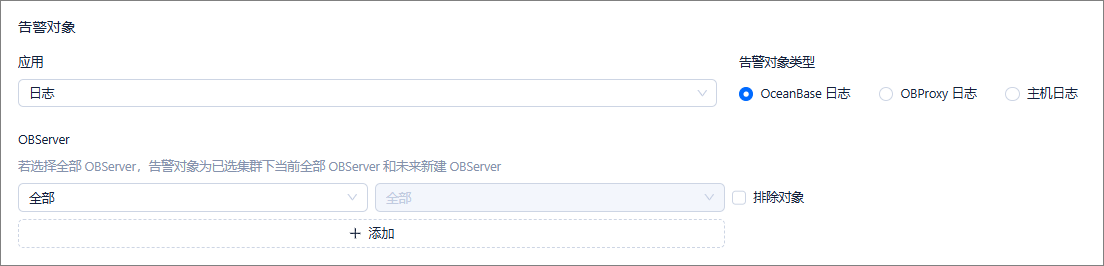

设置告警对象。
告警对象 配置说明 应用 告警来源,请选择 日志。 告警对象类型 依据实际需要,选择告警规则的对象类型,可选 OceanBase 日志、OBProxy 日志或主机日志。 OBServer 依据实际需要,选择具体的告警对象。当对象选择 全部 时,告警对象将包含当前告警对象类型下的已有对象和未来新增对象,您可通过勾选右侧的 排除对象,对不需要使用该告警规则的对象进行排除。

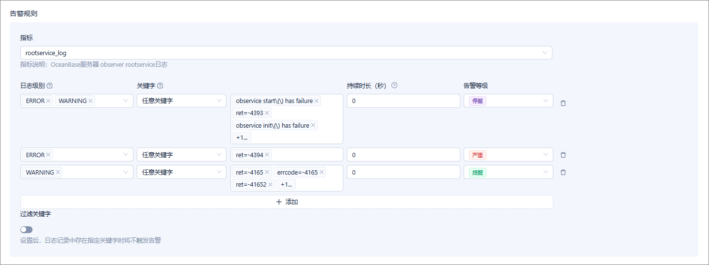

设置告警规则。
单击 指标 下拉框中的 添加指标 按钮,您可进行自定义告警指标,请参见 自定义告警可选监控指标。日志级别 当 告警对象类型 为 OceanBase 日志或 OBProxy 日志时,需选择日志级别,当日志内容为所指定的日志级别时,将产生告警。若指定日志类型无日志级别配置时,则置空。 - OceanBase 日志:可选择 ERROR、WARN、INFO、WDIAG、EDIAG、TRACE,支持多选。
- OBProxy 日志:可选择 ERROR、WARN、INFO,支持多选。
关键字 指定日志告警的关键字,支持输入多个,当日志中记录中存在指定关键字时将触发告警。若置空,将对对应日志级别的所有日志内容产生告警。 - 任意关键字:当日志记录中存在所指定的任意一个关键字时,即会触发告警。
- 全部关键字:当日志记录中存在所指定的全部关键字时,才会触发告警。
持续时长(秒) 配置告警的持续时间,为 0 时表示符合运算规则立即触发。 告警等级 配置告警的等级,包括 停服、严重、警告、注意 和 提醒 5 种等级。 过滤关键字 指定过滤告警的关键字,支持输入多个。设置后,当日志记录中存在指定关键字时将不触发告警。 - 任意关键字:当日志记录中存在所指定的任意一个关键字时,将不会触发告警。
- 全部关键字:当日志记录中存在所指定的全部关键字时,才不会触发告警。
以下图为例, 当
rootservice_log的日志内容满足如下任一条件时,将依据配置立即触发不同等级的告警:- 日志级别为 ERROR 或 WARNING、日志记录中存在
observice start\(\) has failure、ret=-4393、observice init\(\) has failure或observer init\(\) has failure任一关键字时触发告警,告警等级为 停服。 - 日志级别为 ERROR、日志记录中存在
ret=-4394关键字时触发告警,告警等级为 严重。 - 日志级别为 WARNING、日志记录中存在
ret=-4165、errcode=-4165、ret=-41652或errcode=-41652任一关键字时触发告警,告警等级为 提醒。
