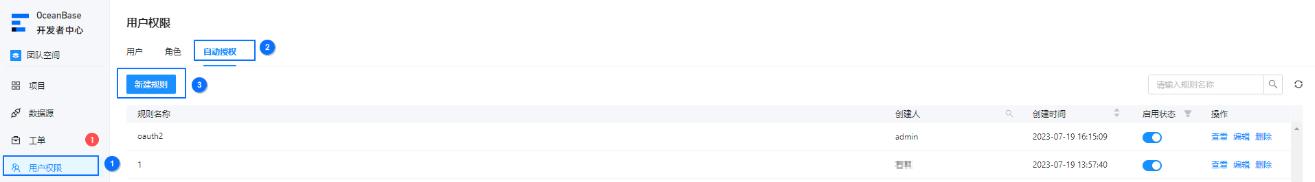

expression result id 1 memberOf.department[0].name deptA memberOf.department[*].name ["deptA", "deptB"] 通过第三方登录 Web 版 ODC 后,在项目协同窗口的左侧导航栏中,单击 用户权限 > 授权规则 > 新建规则。

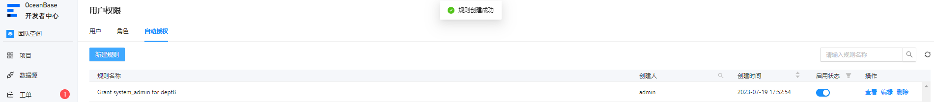

备注(可选) 为规则添加备注信息,非必填项。 指定上述信息后,单击面板右下角的 保存 按钮以完成创建规则。
创建完成后,可在自动授权列表中查看创建的规则。

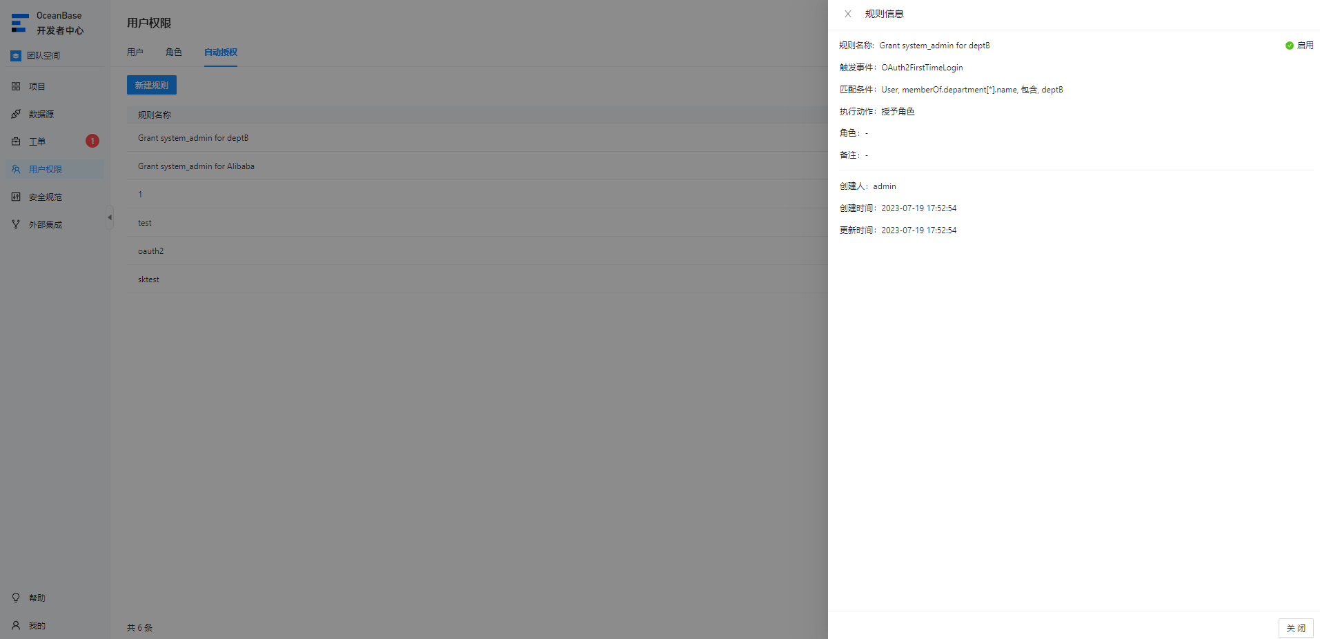

查看规则
在自动授权规则信息 操作 栏下,单击 查看 按钮以弹出 规则信息 面板。面板中包括以下信息。
| 信息项 | 说明 |
| 规则信息 | 显示 规则名称、触发事件、匹配条件、执行动作、角色、备注 等创建规则时您指定的信息。 |
| 操作信息 | 显示 创建人、创建时间 和 更新时间 等信息。 |

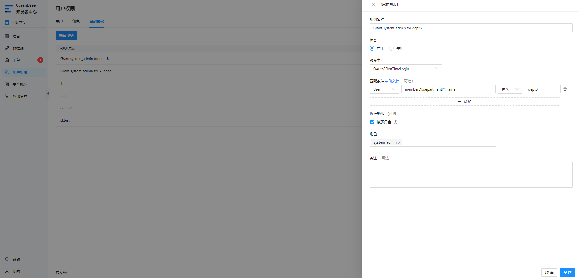

编辑规则
在自动授权规则信息 操作 栏下,单击 编辑 按钮以弹出 编辑规则 面板。
编辑规则 面板中显示新建规则时所指定的所有信息项,可修改此类信息项以编辑规则。
