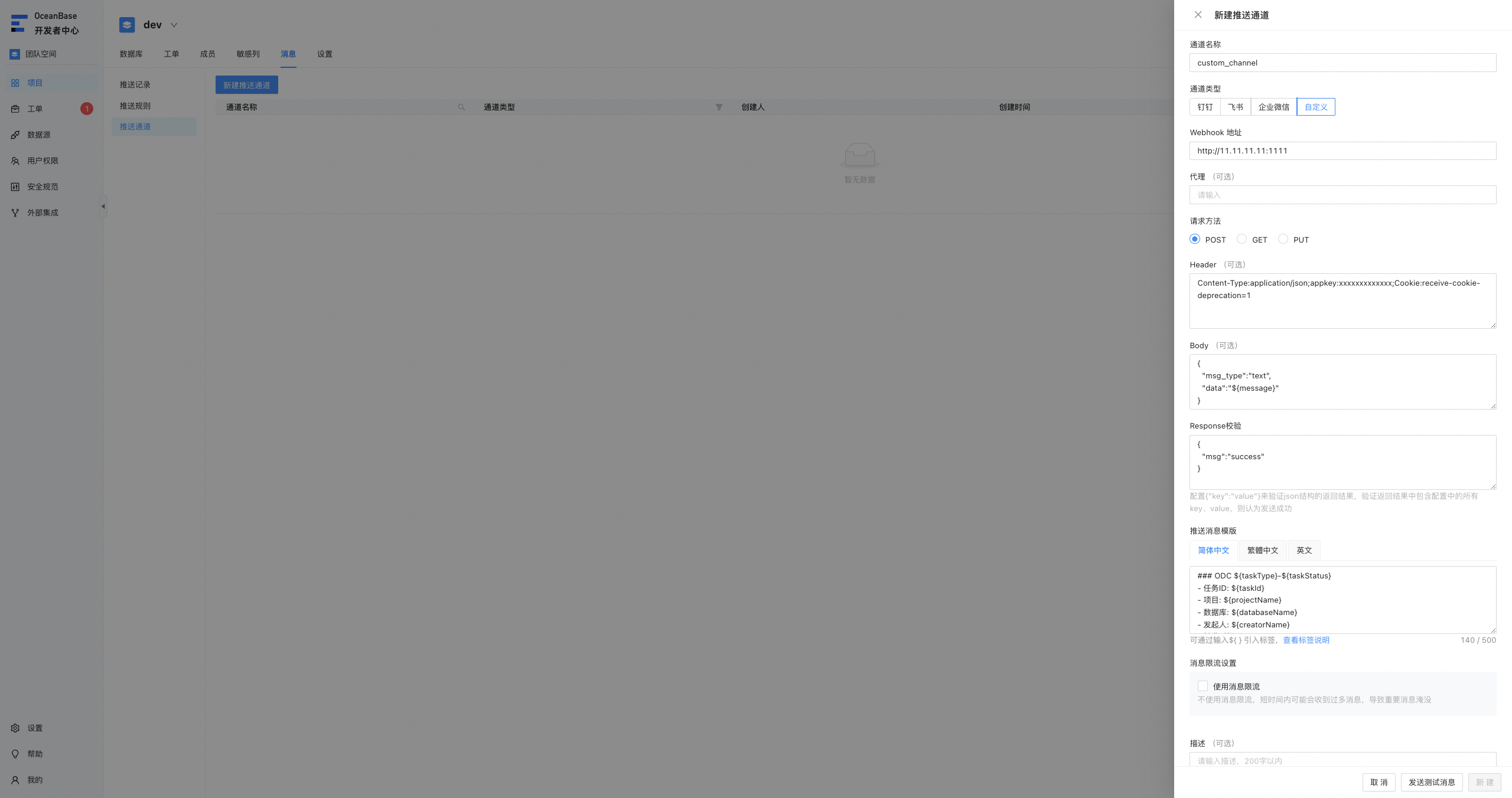

配置示例
以上图为例,如果事件对应的任务 ID 为 10001,ODC 会向配置中的 Webhook 发送类似下述请求,其中 data 字段的属性为实际生成的推送消息:
curl -XPOST -H "Context-Type:application/json" -H "charset:utf-8" -H "appkey:xxxxxx" http://xxx.xxx.xxx.xxx:80 -d '{"jsonrpc":"2.0","params":{"output":"extend"},"auth":"*******","data":"...","task_id":"10001"}'
如果收到的响应中包含 "message":"success" 的键值对,则 ODC 会认为此次推送成功。
