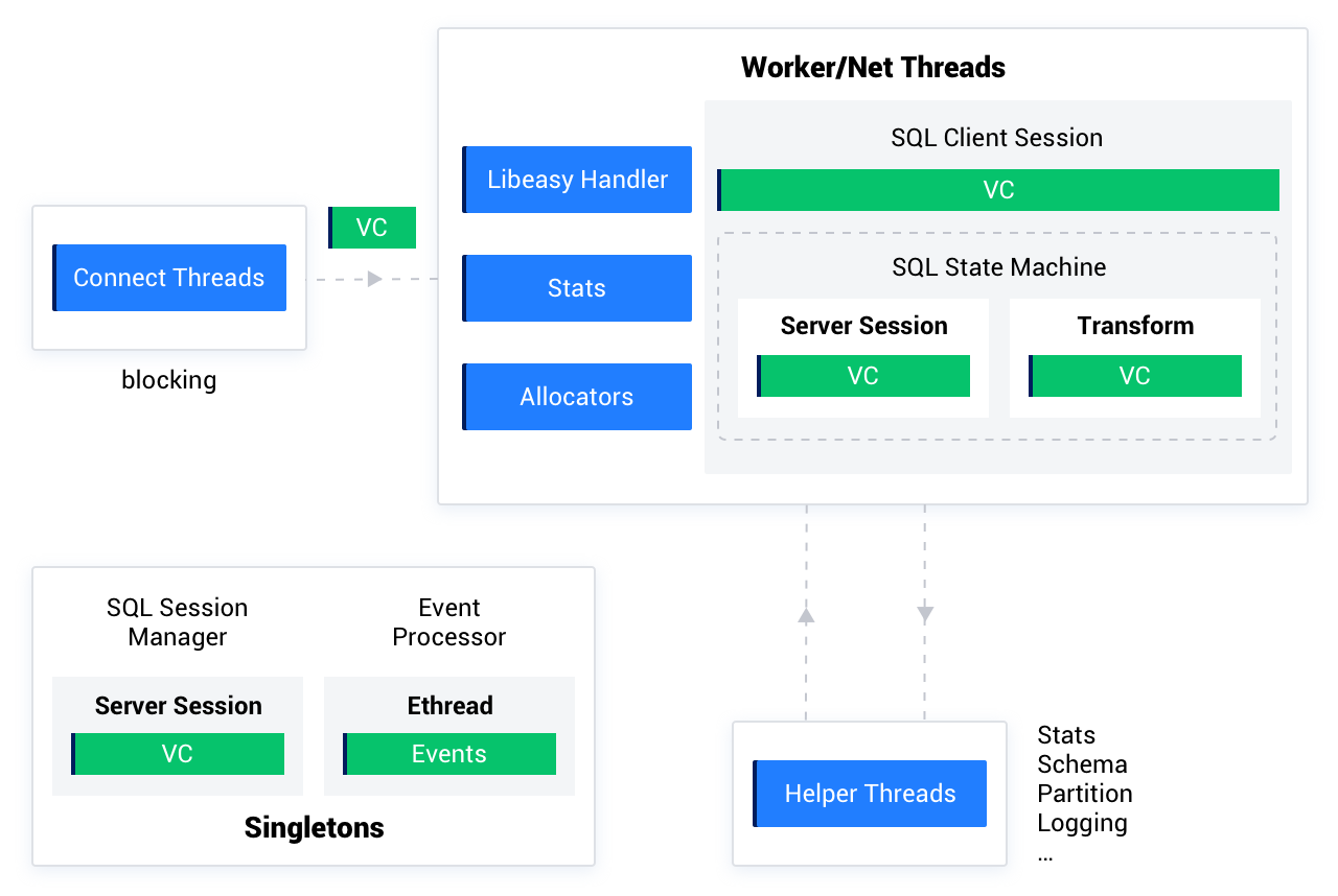

线程模型
通过 top 的 -H 参数可以看线程情况,ODP 的工作线程是 obproxy 和线程名以 ET NET 开头的线程。ODP 做到了线程之间基本无共享,所以每个线程可以独立工作,对于每个请求,均衡分发到每个工作线程中。
