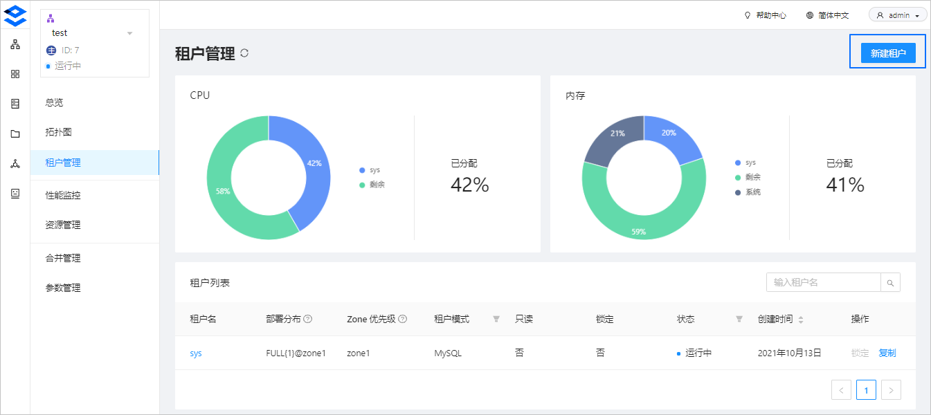

登录 OCP。
单击左侧导航栏的 集群 。
在 集群列表 区域选择待操作的集群并单击其集群名。
在显示的页面的左侧导航栏上,单击 租户管理 。
在页面右上角单击 新建租户 。

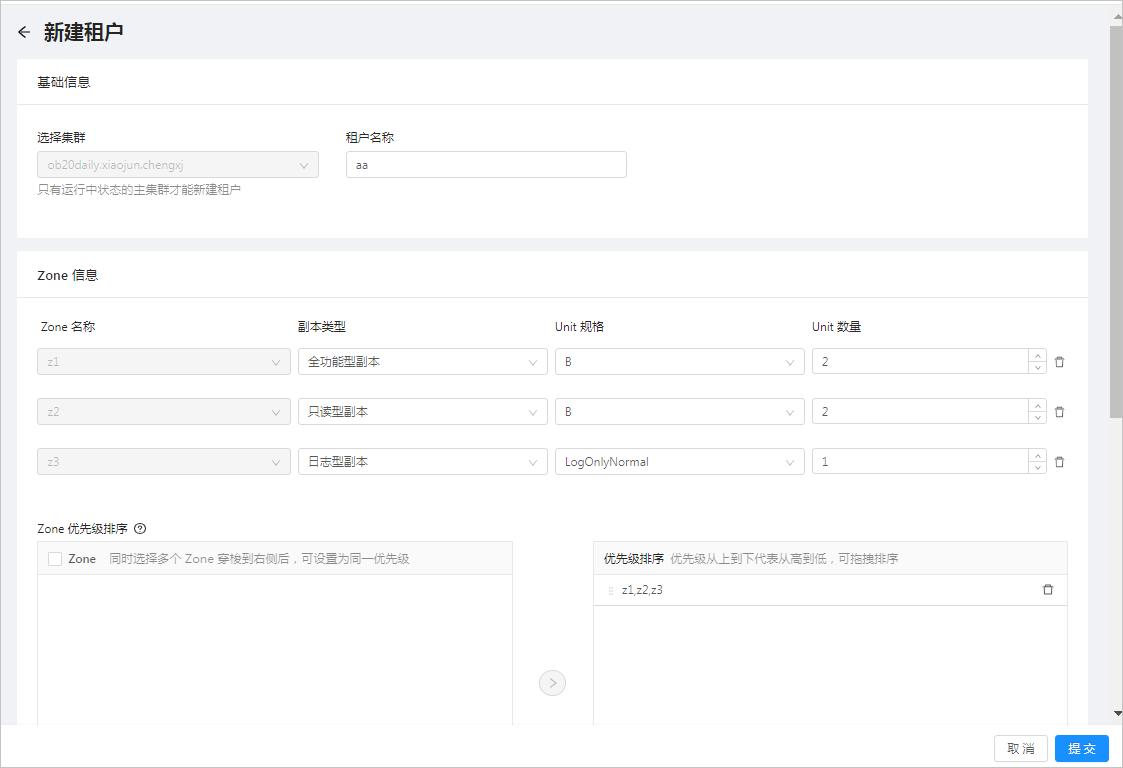

填写 基础信息 。
集群默认为当前集群。
请输入 租户名称 。租户名称支持英文大小写字母、数字和下划线,长度为 2~64 字符。
填写 Zone 信息 。
为 z1、z2 和 z3 设置副本类型、Unit 规格和 Unit 数量。
集群选定后,页面会根据所选集群的 Zone 信息给出可配置的 Zone 列表;对于无需做副本分布的 Zone,可以通过最右侧的按钮删除该 Zone 条目。
副本类型支持全功能型副本、只读型副本和日志型副本。
OCP 内置了一套 Unit 规格;另外也可以在下拉列表的最下方点击按钮新增自定义规格。
指定该 Zone 下的 Unit 数量。需要注意的是,unit 数量不能超过该 Zone 下 server个数。
对 Zone 优先级 进行排序。同时选择多个 Zone 穿梭到右侧后,可设置为同一优先级。

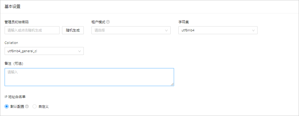

填写 基本设置 。
设置 管理员初始密码 。支持随机生成。
对于 MySQL 模式,其管理员账户为"root"。
设置 租户模式 。
社区版 OCP 仅支持 MySQL 模式。
设置 字符集 。
对于 MySQL 模式,可选字符集有:utf8mb4, binary, gbk, gb18030。缺省为utf8mb4。
(可选)设置 备注 。
设置 IP 地址白名单 。
此处可以指定该租户允许登录的客户端列表。如果不指定,默认配置为"%",允许所有的客户端。自定义白名单列表时需要注意,OCP 机器地址以及所依赖的 OBProxy 地址必须在此名单中,否则 OCP 将无法管理此租户。
默认配置:所有 IP 都可访问。
自定义:设置 IP 白名单,白名单中的IP才能访问。
白名单格式说明:
IP地址,示例:10.10.10.10,10.10.10.11
子网/掩码,示例:10.10.10.0/24
模糊匹配,示例:10.10.10.% 或 10.10.10._
多种格式混合,示例:10.10.10.10,10.10.10.11,10.10.10.%,10.10.10._,10.10.10.0/24
% 表示所有客户端都可以连接。
单击 提交 。
