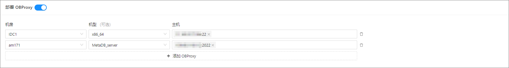

系统默认显示两个主机的选择,仅够部署两个 OBProxy。
如需部署更多,可单击 添加 OBProxy 来增加主机。
如只部署 1 个 OBProxy,可单击如上图所示的主机后的删除图标来删除该主机。
