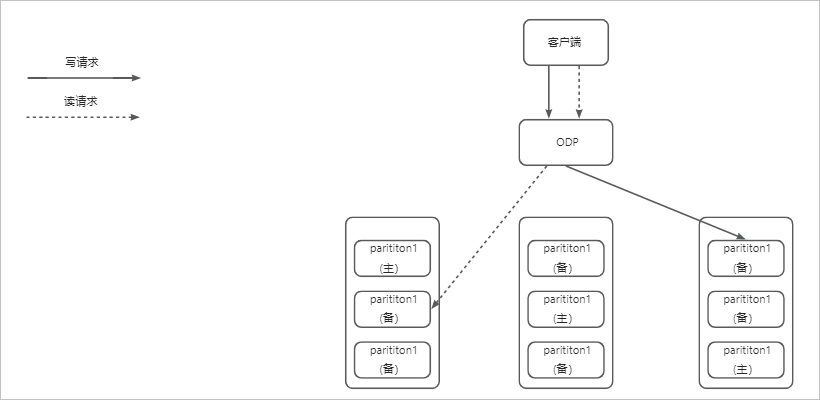

修改路由策略:以下图 partition1 为例,三个副本都可以提供弱读服务(主副本也可以提供读服务),通过设置路由策略,可以优先选择备副本。

ODP 通过配置项 proxy_route_policy 修改路由策略,通过设置配置项值为 follower_first 和 follower_only 控制弱读请求的路由。这两个值的含义如下,您需根据具体业务场景选择对应策略。
follower_first:弱读请求优先路由到备副本,如果备副本都不可用,弱读请求路由到主副本。
follower_only:弱读请求路由到备副本,如果备副本都不可用,断开和客户端的连接。
