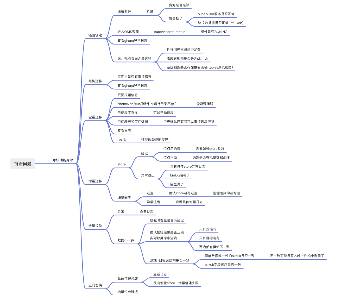

问题排查思路
OMS 社区版发生报错时,请先确认是否存在因官网文档中已提到的使用限制导致的异常。下图为 OMS 社区版数据迁移或数据同步任务发生报错时的整体排查思路。

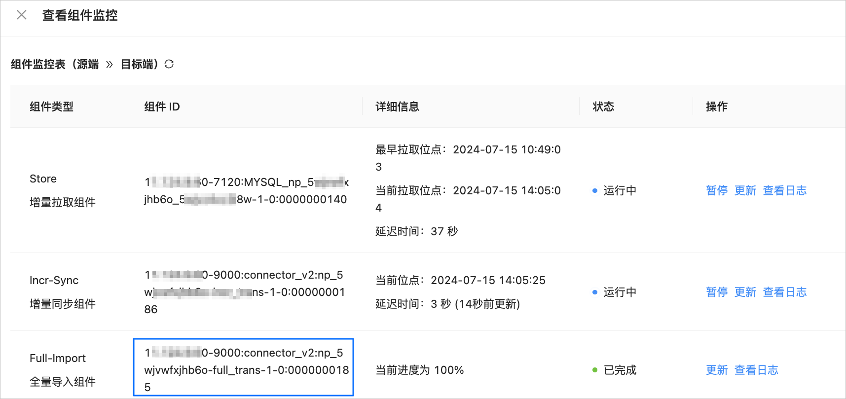

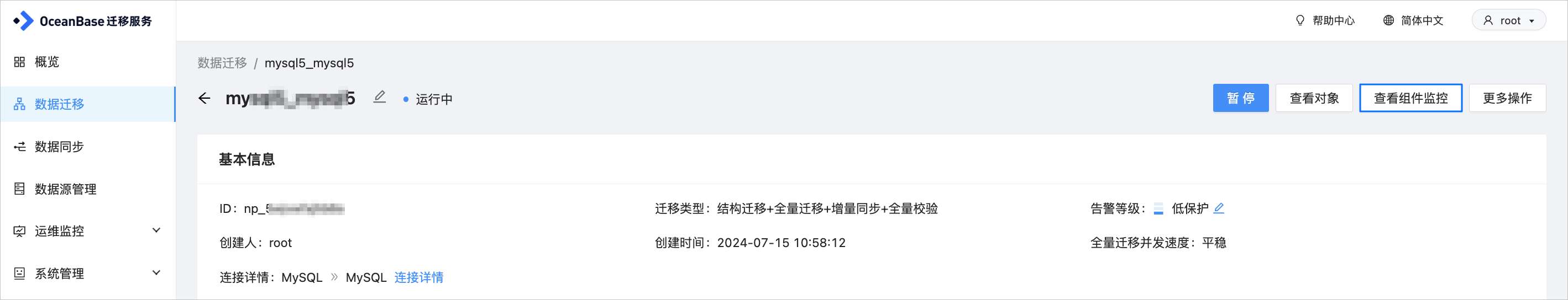

查看组件 ID 的操作如下:
登录 OMS 社区版控制台。
在左侧导航栏,单击 数据迁移。
在 数据迁移 页面,单击目标数据迁移任务的名称,进入详情页面。
单击页面右上角的 查看组件监控。
在 查看组件监控 对话框,查看 Full-Import 全量迁移组件的 组件 ID。

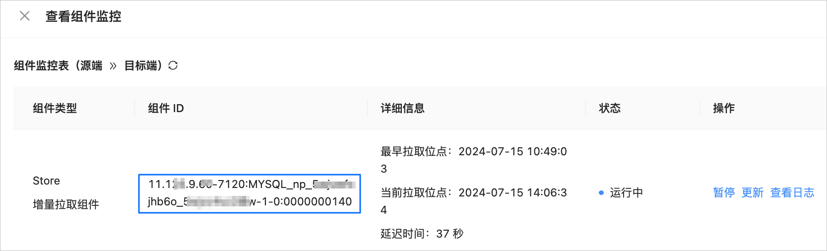

查看 store{port} 的操作如下:
登录 OMS 社区版控制台。
在左侧导航栏,单击 数据迁移。
单击页面右上角的 查看组件监控。
在 查看组件监控 对话框,查看 Store 增量拉取组件的 组件 ID。
组件 ID 的格式为 {ip}-{port}:{subtopic}:{seq},您可以从组件 ID 中获取 Store 组件的 {port}。

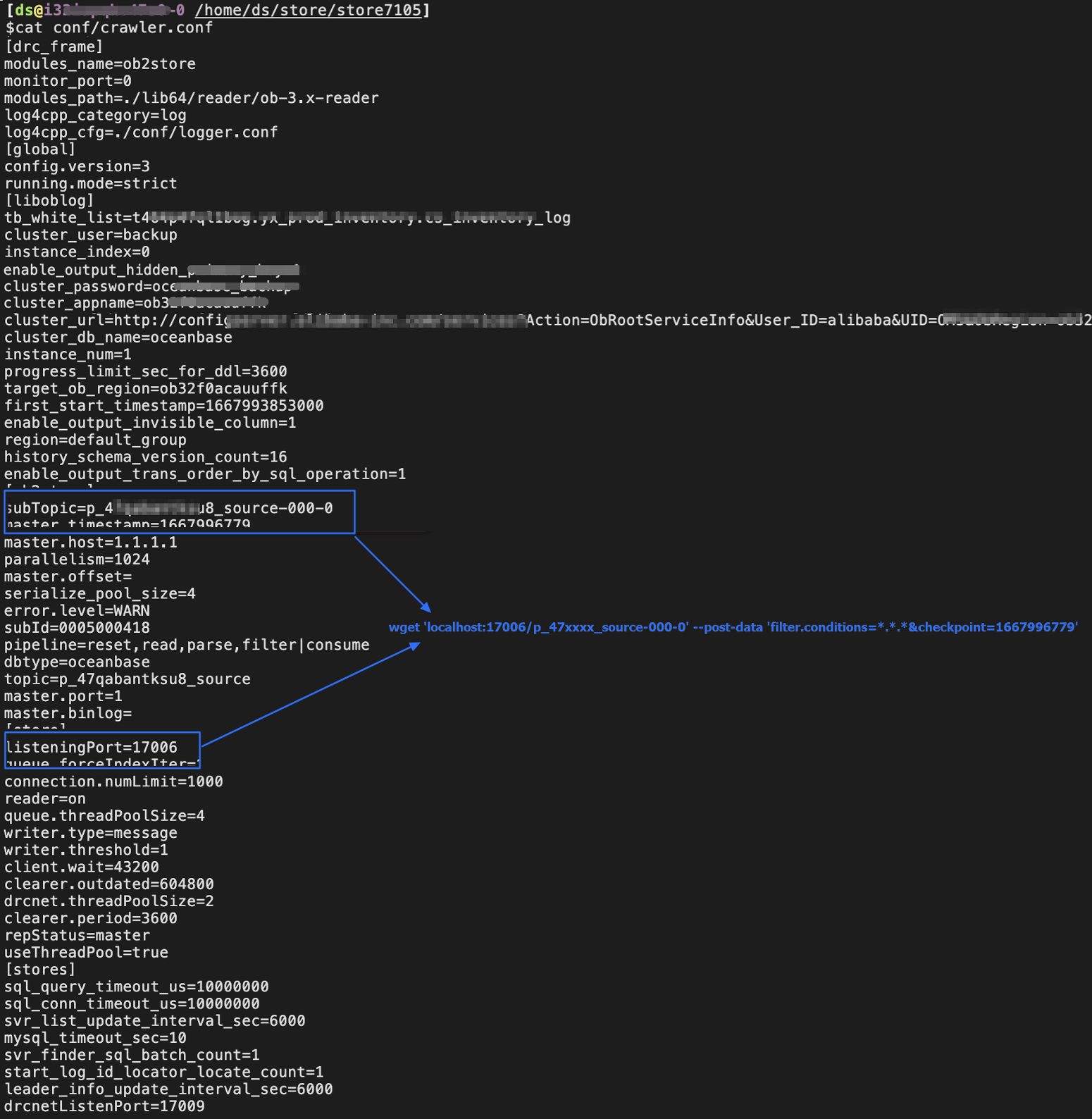

如何从 Store 中 dump 数据
#checkpoint 是 unix 时间戳
#17006 和 p_47qaxxxu8_source-000-0 看下图
#您可以根据表名、时间和字段内容定位到具体数据
wget 'localhost:17006/p_47qaxxxsu8_source-000-0' --post-data 'filter.conditions=*.*.*&checkpoint=1667996779'

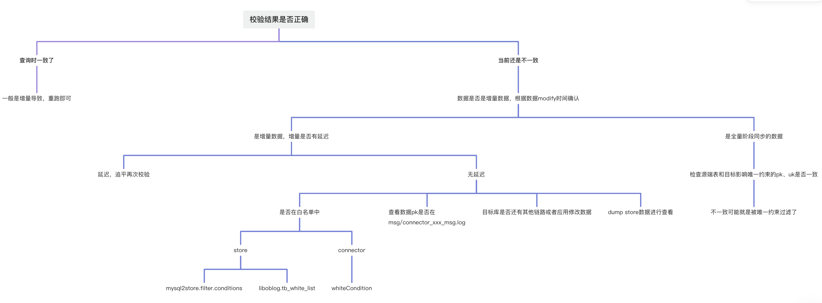

全量校验
全量校验有两种模式:
默认模式:源端和目标端都使用分片范围查询
inmod 模式:源端使用分片范围查询,目标端使用源端查询出来数据中的 PK/UK 再去目标端查询目标数据,配置项
filter.verify.inmod.tables示例如下:
配置当前任务的所有表均使用 inmode 校验:
filter.verify.inmod.tables=.*;.*;.*配置 D1 库下的 T1 表使用 inmode 校验:
filter.verify.inmod.tables=D1;T1;.*配置 D1 库下的 T1 和 T2 表使用 inmode 校验:
filter.verify.inmod.tables=D1;T1;.*|D1;T2;.*配置 D1 库下的 T1、T2 表和 D2 库下的 T3、T4 表使用 inmode 校验:
filter.verify.inmod.tables=D1;T1;.*|D1;T2;.*|D2;T3;.*|D2;T4;.*
