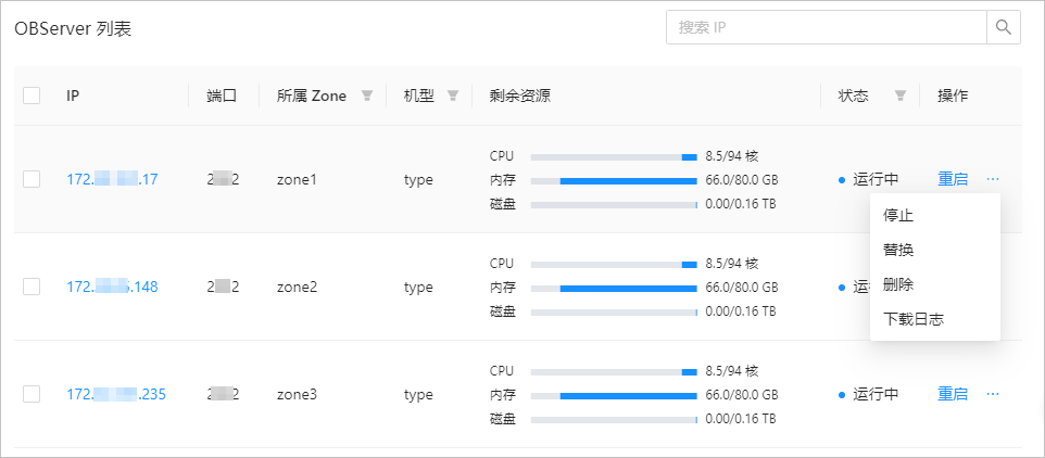

登录 OCP。
默认进入 集群 页面。
在该页面的 集群列表 中单击集群名,进入 总览 页面。
在 OBServer 列表 部分,单击需要停止的 OBServer 操作列的 停止 。
在弹出框 停止 ,停止 OBServer。
您可通过弹出框中的 查看任务 按钮,查看停止进度。
您也可在 系统管理 > 任务 中查看该任务的进度。
当该任务状态为 完成 ,且集群 总览 页的 OBServer 列表 中该 OBServer 的状态为 已停止 时,则停止成功。

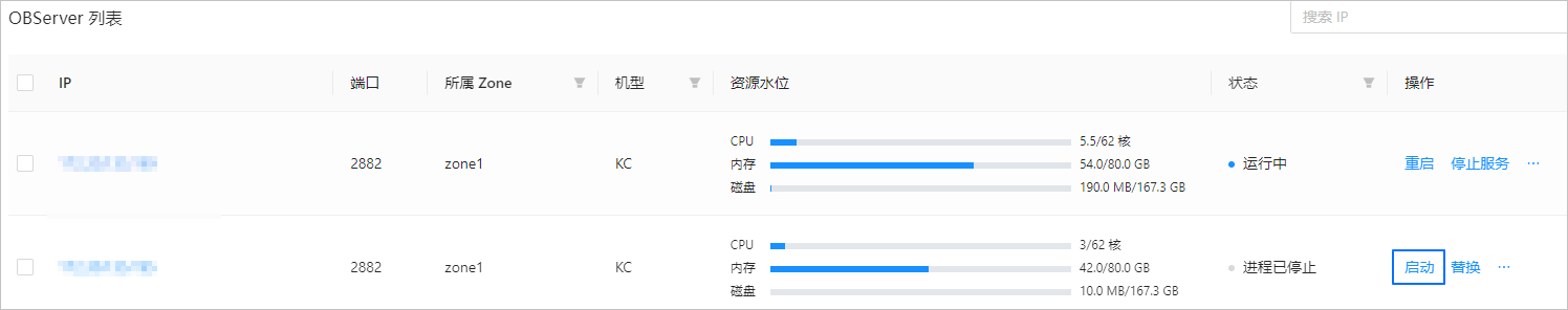

登录 OCP。
默认进入 集群 页面。
在 OBServer 列表 部分,单击需要停止的 OBServer 操作列的 启动 。
在弹出框 启动 ,启动 OBServer。
当该任务状态为 完成 ,且集群 总览 页的 OBServer 列表 中该 OBServer 的状态为 运行中 时,则启动成功。
