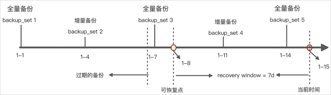

recovery_window后,哪些为过期的备份数据。假设当前的数据备份情况如下图所示。
自动清理场景下,系统按照一次全量备份+若干次增量备份来进行过期数据的清理,以上图为例:
第一组备份:1 月 1 日全量备份
backup_set 1, 1 月 4 日增量备份backup_set 2。第二组备份:1 月 7 日全量备份
backup_set 3,1 月 11 日增量备份backup_set 4。第三组备份:1 月 14 日全量备份
backup_set 5。
当前时间为 1 月 15 日,最早恢复点为 1 月 8 日,即 1 月 8 日~1 月 15 日的备份数据保证可恢复。由于 1 月 11 日增量备份
backup_set 4的恢复需要依赖 1 月 7 日的全量备份backup_set 3,故系统会保留backup_set 3,在 1 月 7 日之前的备份数据均视为已过期的备份数据,即第一组备份backup_set 1和backup_set 2为过期的备份。当启动自动清理功能时,过期的备份数据将被清理。说明
