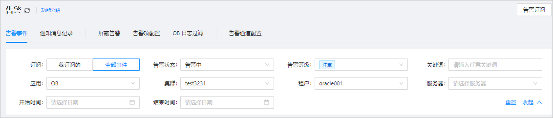

查看告警事件
登录 OCP。
在左侧导航栏中单击 系统管理 > 告警 。
单击 告警事件 进入该页签中。
您可以通过设置查询条件来对告警进行筛选。
告警事件列表中将返回所有符合条件的告警事件。

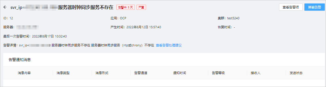

在告警事件列表单击某条告警,进入告警事件 详情 页。
详情 页中可查看到告警产生的相关信息和该告警通知记录。
在告警事件详情页右上角,单击 查看告警项 。
显示该告警事件的告警规则。

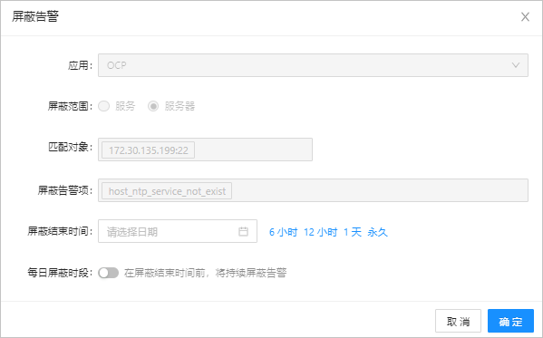

在告警事件详情页右上角,单击 屏蔽告警 。
在弹出的对话框中设置屏蔽该告警事件的 屏蔽结束时间 和 每日屏蔽时段,并单击 确定 。
则该告警在结束时间前将不会再上报。

(可选)如果需要屏蔽该告警,可在对应的 操作 列中,单击 屏蔽告警 。
在 屏蔽告警 对话框中配置屏蔽告警 屏蔽结束时间 和 每日屏蔽时段,单击 确定 后,在屏蔽结束时间前该告警将不会再上报。
只有 消息形式 为 单条 时,才可执行屏蔽告警操作。

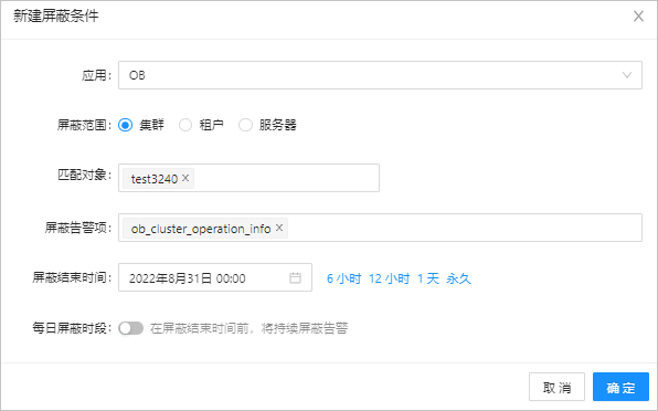

屏蔽告警
在 告警事件 和 通知消息记录 页签中可以快速屏蔽告警,但只能屏蔽已上报的告警,且只能规定屏蔽时间,屏蔽的灵活度不够。
以下所示的屏蔽方法可灵活地设置屏蔽条件,将用户不想关注的告警提早屏蔽。屏蔽条件新建好后,系统将会依照屏蔽条件对告警进行屏蔽,若没有立刻执行屏蔽,则建议多等 30 秒。
执行 OceanBase 集群的运维任务时,运维任务会自动设置告警屏蔽。
登录 OCP。
在左侧导航栏中选择 系统管理 > 告警 。
在屏蔽告警页签中单击 新建屏蔽条件 。
在 新建屏蔽条件 的对话框中配置屏蔽条件。
屏蔽条件 配置说明 应用 告警来源。可选择 OB、OBProxy、备份恢复、OCP、OMS 和 ODP。 集群/应用 根据来源的选择而展示不同的界面词: - 来源选择 OB 时显示集群,选择待屏蔽的 OceanBase 集群。
- 来源选择 应用 时显示应用,需选择待屏蔽的应用。若选择的应用为 OBProxy,还需要选择要屏蔽的 OBProxy 集群。
屏蔽范围 根据实际需要,选择屏蔽的范围是集群、租户还是服务器。 匹配对象 根据实际需要,选择屏蔽告警的具体对象: - 当 屏蔽范围 选择 集群 时,选择选择屏蔽的集群
- 当 屏蔽范围 选择 租户 时,选择需要屏蔽告警的是哪个集群下的哪个租户。
- 当 屏蔽范围 选择 服务器 时,界面显示为服务器,选择需要屏蔽告警的是哪个集群的哪台服务器。
屏蔽告警项 选择需要屏蔽的告警,可多选。 屏蔽结束时间 配置告警屏蔽的结束时间。在结束时间前,被屏蔽的告警不会上报。 每日屏蔽时段 开启每日屏蔽时段开关,并配置开始时间和结束时间,系统会在每日的该时间段内对告警进行屏蔽。
