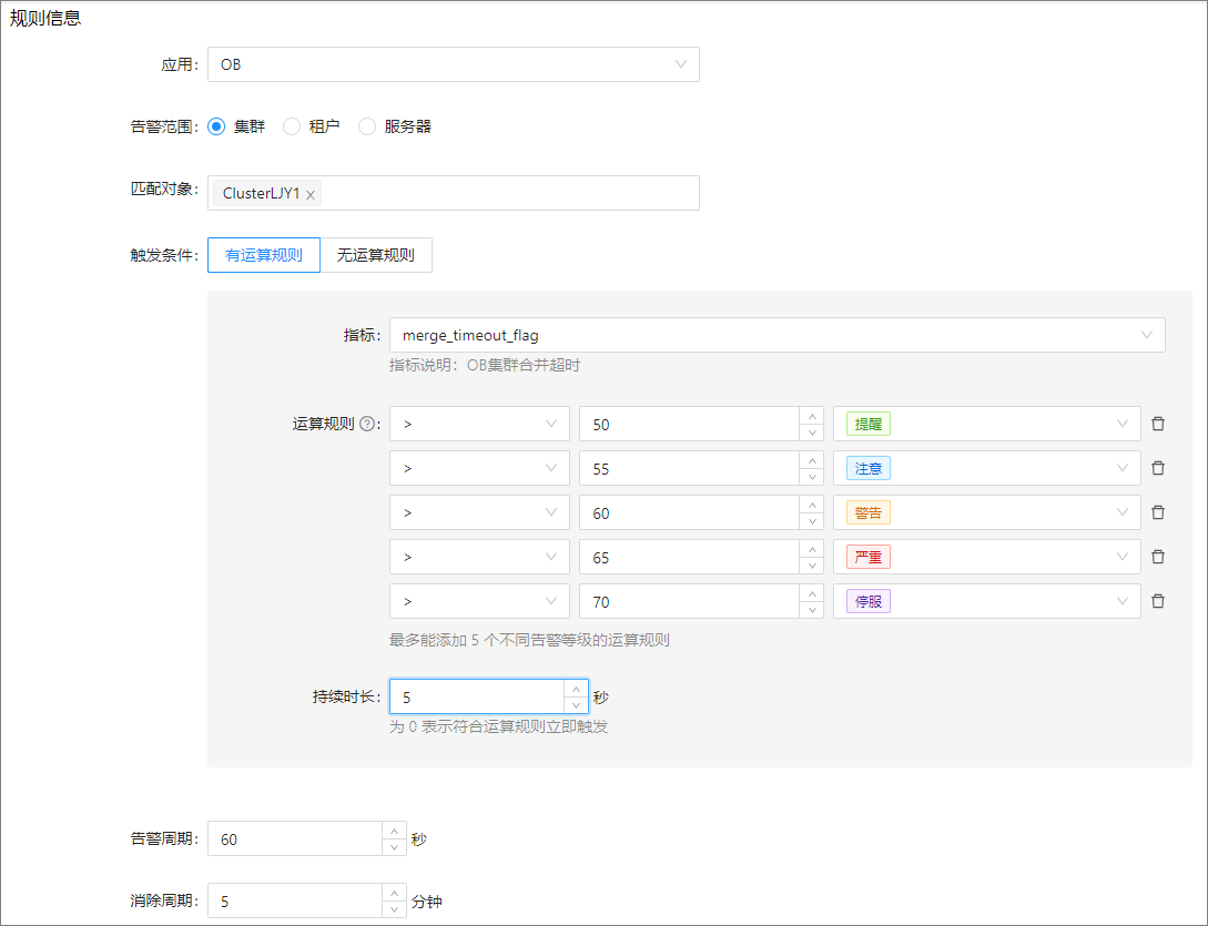

配置告警项的 规则信息 。
设置 告警项所属范围 和 匹配对象 。
设置告警 触发条件 。其中:
有运算规则
监控表达式触发的告警,需您配置告警上报的运算规则。
指标:在 应用 下拉框中选择,具体指标含义可在 告警参考 中搜索对应的指标了解。
单击 应用 下拉框中的 添加指标 按钮,您可进行自定义告警指标。
运算规则:您可根据业务需求,配置多个运算规则。系统将根据您配置的告警规则,上报不同级别的告警。多个规则之间不能存在相同的阈值、不能存在相同的级别,因此最多只能配置 5 个规则。
持续时间:配置告警持续时间,为 0 时表示符合运算规则立即触发。
无运算规则
非监控表达式触发的告警,需您配置该告警的等级。
设置 告警周期 。
告警周期 又指检测周期,系统每个检测周期检查告警是否满足触发条件。检测周期默认为 60 秒。
上报告警前,每 60 秒检测一次触发条件是否达到,达到则上报告警。
上报告警后,每个 告警周期 检查告警是否依然还满足触发条件,满足则持续上报。
设置告警的 消除周期 。
即设置告警上报的持续时间。消除周期设置完成后,系统会在所设置的时间周期后对该告警进行消除。消除周期默认为 5 分钟。
