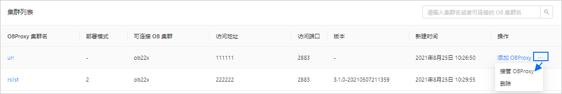

入口 1:在 集群列表 中找到可接管该 OBProxy 的集群,并单击对应操作列的 接管 OBProxy 。

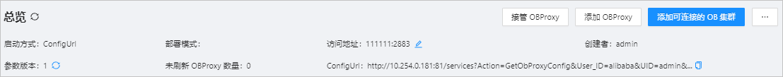

入口 2:
在 集群列表 中单击可接管该 OBProxy 的集群的集群名,进入该 OBProxy 集群 总览 页。
单击 总览 页右上角的 接管 OBProxy 。
