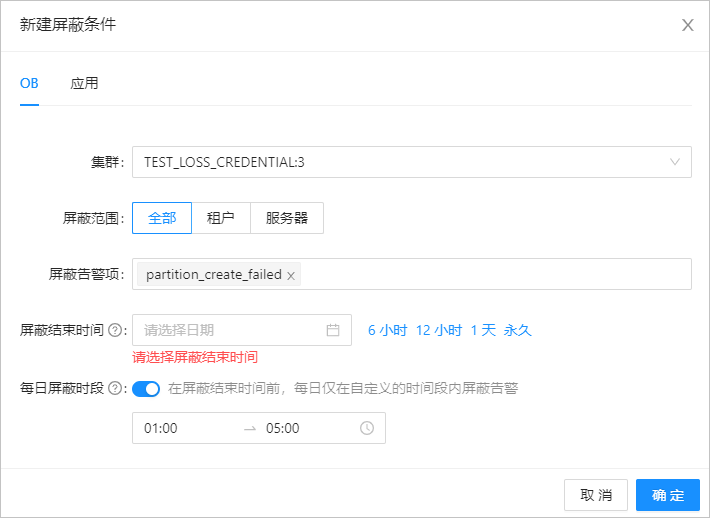

在屏蔽告警页签中单击 新建屏蔽条件 。
在 新建屏蔽条件 的对话框中配置屏蔽条件。
屏蔽条件 配置说明 来源 * OB:告警来源为 OB。 * 应用:告警来源为其他应用,如 OCP、OBProxy 等。 集群/应用 根据来源的选择而展示不同的界面词: * 来源选择 OB 时显示集群,选择待屏蔽的 OceanBase 集群。 * 来源选择 应用 时显示应用,需选择待屏蔽的应用。若选择的应用为 OBProxy,还需要选择要屏蔽的 OBProxy 集群。 屏蔽范围 依据实际需要,选择屏蔽的范围是全部、租户还是服务器。选项的显示根据前两个参数的配置而有不同。 租户/服务器 屏蔽范围 选择 租户 时,界面显示为租户,选择需要屏蔽告警的租户。 屏蔽范围 选择 服务器 时,界面显示为服务器,选择需要屏蔽告警的服务器。 屏蔽告警项 选择需要屏蔽的告警,可多选。 结束时间 配置告警屏蔽的结束时间。在结束时间前,被屏蔽的告警不会上报。为必填项。 * 可单击方框内自定义结束时间。 * 也可单击方框后的时间,如单击 6 小时 ,系统会将当前时间 + 6 小时填充到方框中。 每日屏蔽时段 打开每日屏蔽时段开关,并配置开始时间和结束时间,系统会在每日的该时间段内对告警进行屏蔽。
