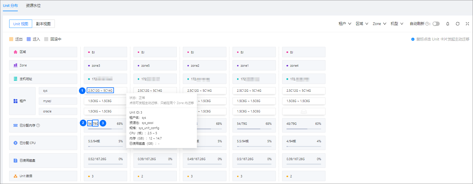

查看集群负载是否均衡:
查看每个 Zone 下的 已分配内存 、 已分配 CPU 、 已使用磁盘 三个属性值,用来判断同一类型资源在 Zone 内机器上的使用率是否基本一致,如果基本一致则表明负载均衡;否则可以通过调整 OceanBase 集群的负载均衡相关参数来控制 OceanBase 集群重新进行均衡。
如下图中的 ② 和 ③,② 为当前 OBServer 的已分配内存,③ 为当前 OBServer 的总内存。
判断集群是否需要扩容:
可根据 已使用磁盘 百分比来判断集群的磁盘容量是否够用,当磁盘使用量到达磁盘容量 80% 时,则可以考虑增加机器进行扩容,使磁盘水位保持在正常水位。
查看单个租户的资源分布情况:
在 租户 下拉框中选择要查看的租户名,单击 确认 即可看到该租户的分布情况。
如下图中的 ① 为租户在该 OBServer 的 Unit 规格。
查看租户详情概览:
单击视图中的租户名称,页面跳转至租户的 总览 页面。您可在该页面查看租户详细信息,包括副本详情、Zone 优先级及白名单信息等。
