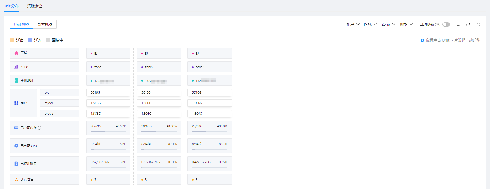

Unit 视图
系统默认进入 Unit 视图 页签,以 Unit 视图维度展示 Unit 的分布情况,其中每一列为一个 OBServer。
单击 租户 ,可选择想要查看的租户。
单击 区域 ,可选择当前集群所在的物理区域。
单击 Zone ,可选择 Zone1、Zone2 或 Zone3 进行查看。
单击 机型 ,可选择集群中不同主机机型。
打开 实时刷新 开关,Unit 视图将每 1s 刷新一次,您可通过该功能查看 Unit 分布的最新情况。
查看集群负载是否均衡:
查看每个 Zone 下分配的 已分配内存 、 已分配 CPU 、 已使用磁盘 三个属性值,用来判断同一类型资源在 Zone 内机器上的使用率是否基本一致,如果基本一致则表明负载均衡;否则可以通过调整 OceanBase 集群的负载均衡相关参数来控制 OceanBase 集群重新进行均衡。
判断集群是否需要扩容:
可根据 已使用磁盘 百分比来判断集群的磁盘容量是否够用,当磁盘使用量到达磁盘容量 80% 时,则可以考虑增加机器进行扩容,使磁盘水位保持在正常水位。
查看单个租户的资源分布情况:
单击视图上方的 租户,在下拉框中选择要查看的租户名,单击 确认 即可看到该租户的分布情况。
查看租户详情概览:
单击视图中的租户名称,页面跳转至租户的 总览 页面。您可在该页面查看租户详细信息,包括副本详情、Zone 优先级及白名单信息等。
如何进行手动负载迁移:
当 OceanBase 集群自带的负载均衡算法无法满足用户需求的时候,可以通过单击租户后的 UNIT 卡片进行资源的迁移操作,迁移只能在单个 Zone 内进行。
手动进行负载均衡时,建议关闭 OceanBase 集群的自动负载功能。OceanBase 集群的负载均衡可能会影响当前用户设定,将 Unit 迁回原来的位置。
可在 Unit 数目 查看当前环境中的 Unit 数量,当 Unit 数目大于租户数量时,则表示存在没有关联租户的 Unit ,您可将空闲时间超过 1 小时的 Unit 进行删除或合并。

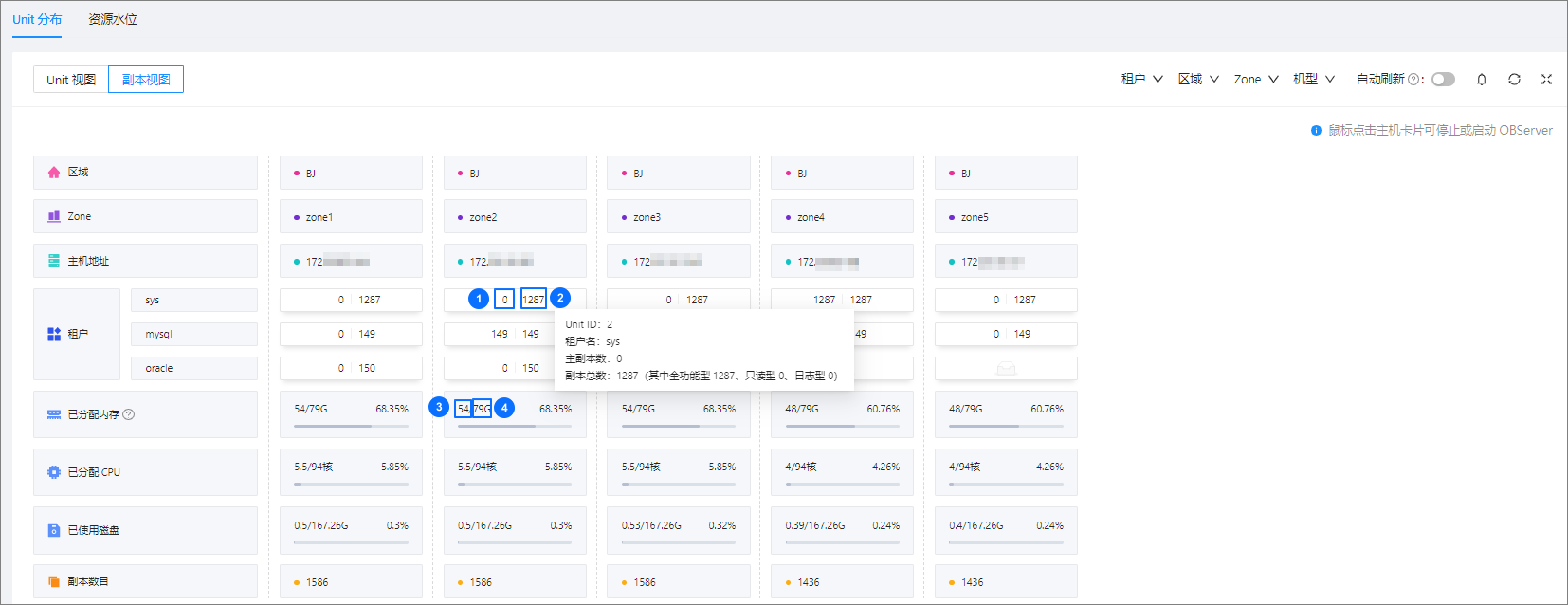

副本视图
单击 副本视图 页签,即可在页面中以副本视图维度查看副本的分布情况,其中每一列为一个 OBServer。
单击 租户 ,可选择想要查看的租户。
打开 实时刷新 开关,副本视图将每 30s 刷新一次,您可通过该功能查看 Unit 分布的最新情况。
查看集群负载是否均衡:
查看每个 Zone 下的 已分配内存 、 已分配 CPU 、 已使用磁盘 三个属性值,用来判断同一类型资源在 Zone 内主机上的使用率是否基本一致,如果基本一致则表明负载均衡;否则可以通过调整 OceanBase 集群的负载均衡相关参数来控制 OceanBase 集群重新进行均衡。
如下图中的 ③ 和 ④,③ 为当前 OBServer 的已分配内存,④ 为当前 OBServer 的总内存。
判断集群是否需要扩容:
可根据 已使用磁盘 百分比来判断集群的磁盘容量是否够用,当磁盘使用到量到达磁盘容量 80% 时,则可以考虑增加机器进行扩容,使磁盘水位保持在正常水位。
查看单个租户的资源分布情况:
在 租户 下拉框中选择要查看的租户名,单击 确认 即可看到该租户的分布情况。
将光标悬停至租户后的副本卡片,可查看该租户的主副本数和副本总数。
如下图中的 ① 和 ②,① 为租户在 OBServer 的主副本数,② 为租户在 OBServer 的副本总数。
查看租户详情概览:
启动或停止 OBServer:
单击主机地址后的主机卡片,您可进行 OBServer 的启动或停止操作。
