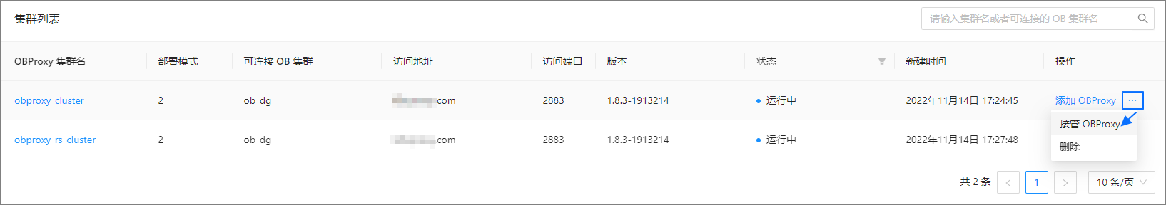

入口 1:在 集群列表 中找到可接管该 OBProxy 的集群,并单击对应操作列的 接管 OBProxy 。

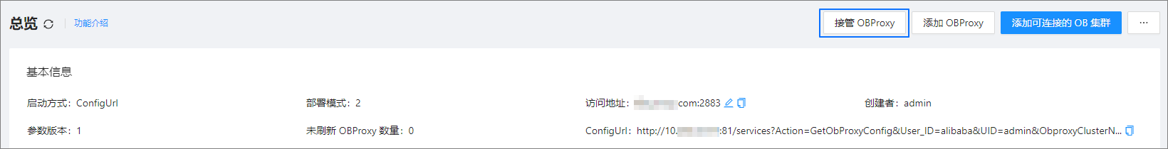

入口 2:
在 集群列表 中单击可接管该 OBProxy 的集群的集群名,进入该 OBProxy 集群 总览 页。
单击 总览 页右上角的 接管 OBProxy 。

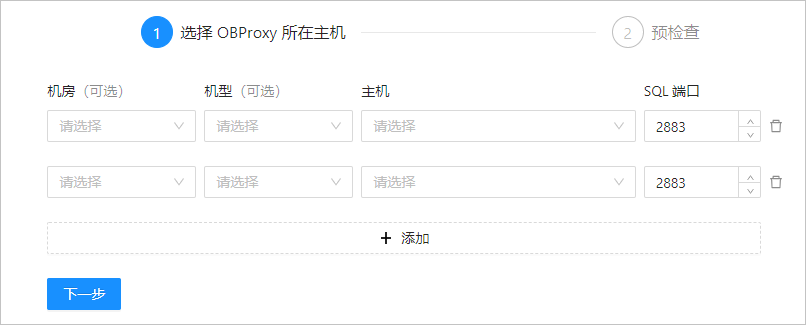

在 接管 OBProxy 界面选择待接管的 OBProxy 所在主机。

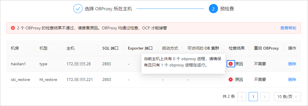

单击 下一步 ,系统对待接管的 OBProxy 进行预检查,并将检查结果显示在预检查界面。
存在检查不通过的 OBProxy 时,不可执行接管,可:
视实际情况删除检查不通过的 OBProxy,只接管预检查通过的 OBProxy。
将鼠标悬浮于 检查结果 列的原因图标上,查看预检查不通过的原因。修复后,单击 重新检查 。

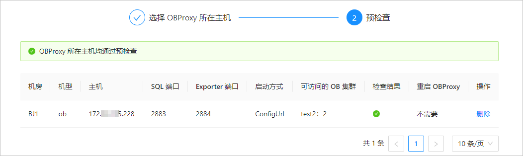

当列表中所有 OBProxy 的预检查结果均为通过时,可执行步骤 6。
单击 全部接管 按钮。
等待接管任务执行成功,则接管完成。
