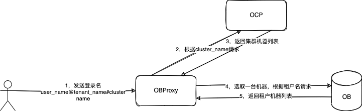

在登录 ODP 时需要填写数据库 IP 和 PORT、用户名、密码等信息。对于用户名,OceanBase 数据库的格式为 user_name@tenant_name,同时因为 ODP 可以代理不同的集群,所以格式又变为 user_name@tenant_name#cluster_name,字段含义如下:
user_name:登录的用户名,密码保存在 OceanBase 数据库中,ODP 只做登录报文转发不做密码校验。tenant_name:OceanBase 数据库是多租户架构,tenant_name 表示访问的租户名。cluster_name:集群名,ODP 支持访问多个集群,不同集群通过 cluster_name 区分。
有了这些信息就可以通过 JDBC 驱动、MySQL 命令行、Navicat 等工具连接 ODP 访问数据库了。
那么用户登录时 ODP 如何找到对应的机器呢?
如果是通过 rslist 方式启动 ODP,直接通过配置的 rs_list 即可找到对应的机器。但需注意,使用该方式只能连接一个集群。
如果是通过配置
obproxy_config_server_url启动,就要依赖 OCP 系统(通过obproxy_config_server_url配置项指定 OCP 的 url 地址访问),OCP 会保存集群名和集群的机器列表,ODP 通过访问 OCP 获取这些信息,整个流程如下图。

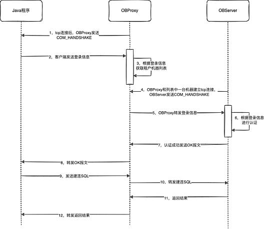

找到机器后就进入到登录认证环节,关键信息是用户名和密码,MySQL 协议中(官方图片中展示了 Handshake 相关报文,实际流程中第 2 步结束后服务端需要回复一个 OK 或者 Error 报文给客户端)的交互流程如下图。
ODP 作为代理组件,要兼容 MySQL 和 Oracle 行为,会有更多步骤。此处以 Java 程序连接数据库为例说明整个流程,在 Java 程序中,登录代码只有一行:
conn = (Connection) DriverManager.getConnection(URL, USER_NAME, PASSWORD);
但背后的原理比较复杂,如下图所示:
在完成协议的登录步骤(第 8 步)后,协议层的登录交互就结束了,但 JDBC 会发送一些初始化 SQL,这也属于登录过程的一部分,图中第 9 步表示该过程。初始化 SQL 有多条,内容如下:
set autocommit=1, sql_mode = concat(@@sql_mode,',STRICT_TRANS_TABLES')
set names utf8
SELECT @@max_allowed_packet,@@system_time_zone,@@time_zone,@@auto_increment_increment,@@tx_isolation AS tx_isolation,@@session.tx_read_only AS tx_read_only
select @@version_comment, @@version limit 1
上面 SQL 执行完成后,Java 程序就可以发送业务 SQL 了。
