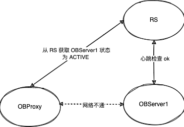

状态黑名单是从 OceanBase 的总控服务节点 RS 处获得信息,这种信息有时不能反映 ODP 和 OBServer 节点之间的情况。如下图所示, ODP 从 RS 处获得 OBServer1 节点状态为 ACTIVE,但 ODP 和 OBServer1 节点之间网络不通。
因此,ODP 在现有的状态黑名单基础上又实现了探测黑名单,通过给 OBServer 节点发送探测 SQL 来确定 OBServer 节点状态。ODP 会给 OceanBase 数据库的 sys 租户发送探测 SQL select 'detect server alive' from dual,并设置 5s 的超时时间,当超时时间内无结果返回时,会增加一次探测失败次数,当连续失败次数超过 3 次后认为探测失败,设置 OBServer 节点状态为 DETECT_DEAD。如果有结果返回,会将探测失败次数清零,设置 OBServer 节点状态为 DETECT_ALIVE。发生探测状态变更后,触发 ODP 行为如下。
DETECT_ALIVE状态:将 OBServer 节点从探测黑名单中洗白。DETECT_DEAD状态:将 OBServer 节点加入到探测黑名单,并将所有和该 OBServer 节点的连接关闭。
如果将 OBServer 节点加入到探测黑名单后,不断开和该 OBServer 节点的连接,那么连接会被一直占用,无法发送新的 SQL,在性能数据上会看到这段时间的这台 OBServer 节点的 TPS 为 0。断开后,对于后续请求,ODP 会根据黑名单进行路由,不会转发给这台 OBServer 节点,TPS 就可以恢复。
