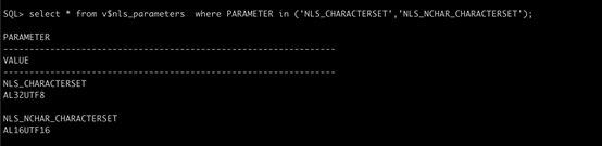

检查 Oracle 源端字符集配置
源端为 Oracle 时,OMS 目前支持字符集配置为 AL32UTF8、AL16UTF16、ZHS16GBK、GB18030 四种之一的数据同步。源端和目标端的字符编码配置不同时,字段长度处理策略(长度放大,BYTE 转 CHAR 等)是基于 config.yaml 文件的 byte_used_type 字段设置而定的。
byte_used_type 的设置说明如下:
'IGNORE_BYTE_IF_BYTE_USED':迁移表结构源端是 NLS_LENGTH_SEMANTIC 是 BYTE,创建目标端是不强制指定BYTE,依赖于目标实例的 NLS_LENGTH_SEMANTIC 设置,长度不做处理。
'FORCE_CHAR_IF_BYTE_USED':迁移表结构源端是 NLS_LENGTH_SEMANTIC 是 BYTE,创建目标端是默认强制转成 CHAR,长度不做处理。
'EXPAND_LEN_IF_BYTE_USED':10 BYTE -> 15 BYTE,默认长度乘以 1.5 倍,用于字符编码配置不同场景。
'DO_NOTHING_IF_BYTE_USED':不做任何长度转换处理,用于字符编码配置相同场景。
注意
OCP V2.4.0 之前的版本中,创建租户时不支持指定字符编码,默认为 UTF8,如果是 Oracle 非 UTF8 编码,需要手动在OceanBase 创建 Oracle 租户并加入OCP 管理。
执行以下查询语句,检查对于 Oracle 源端实例的字符集配置:
select * from v$nls_parameters;

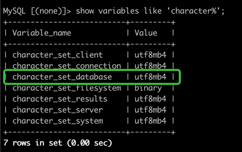

检查 MySQL 源端字符集配置
OMS 支持 MySQL 源端使用 UTF8 和 gbk 字符编码迁移 OceanBase V2.2.x。
MySQL 字符集检查方法如下:
