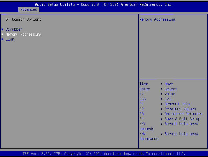

Hygon 机器上打开/关闭 NUMA。
如何通过 BIOS 设置 NPS1/NPS2/NPS4。
先按 F2 键和 Enter 键进入 BIOS。
最后按 F4 键保存修改并退出 BIOS。
