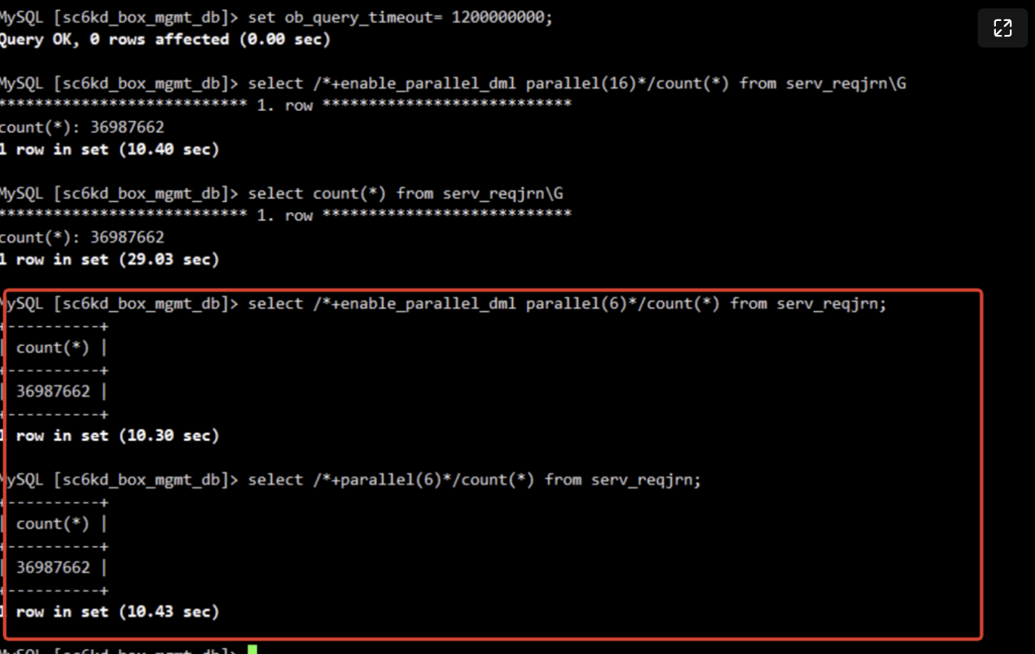

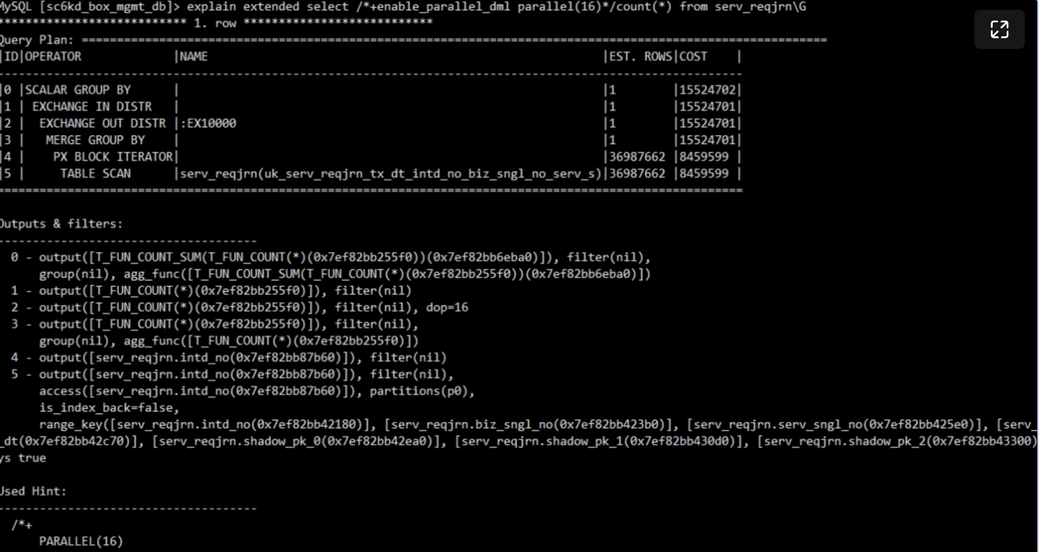

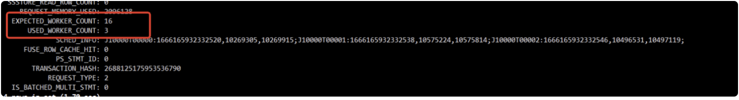

SQL 语句中使用 PARALLEL(16) Hint 期望使用的并行线程数为 16。
但是查询发现实际使用的并行线程数为 3。
并且 SQL 执行的耗时较高。

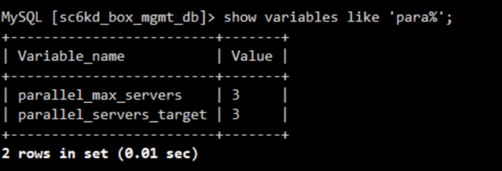

查看系统变量 parallel_servers_target 和 parallel_max_servers,发现变量的值均为 3,两变量默认值均为 0,应该是被主动修改过导致使用 PARALLEL(16) Hint 的最大并行线程数为 3。

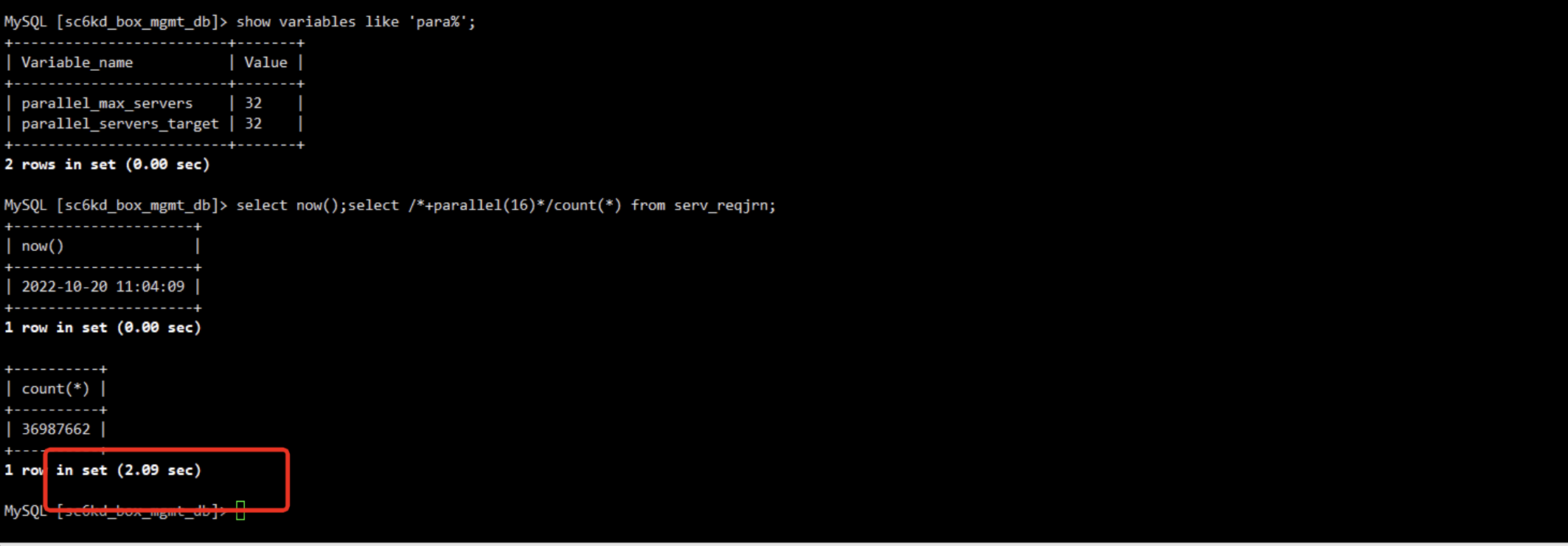

修改这两个变量的值为 32,发现 PARALLEL(16) Hint 生效,执行时间在正常范围。
