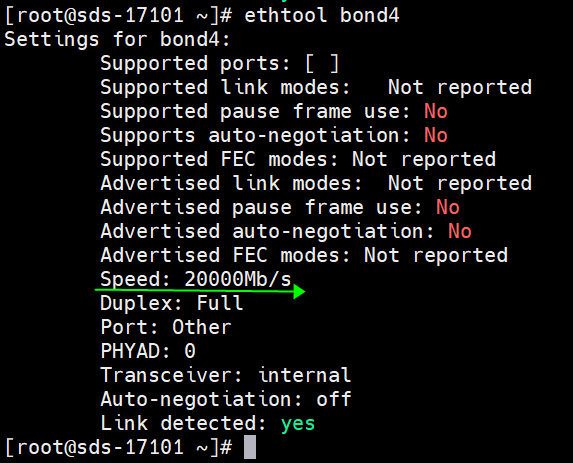

建议配置 2 块万兆网卡,bond 模式取名 bond0、mode1 或 mode4 均可以,推荐使用 mode4。如果是 mode4,则交换机需要配置 802.3ad。

配置完成 mode4 动态链路聚合,如果配置正确,则 bond 虚拟网卡的速率是物理网卡速率的双倍,否则表示配置未完成,需要检查配置是否存在问题,或者网络布局是否有问题。
