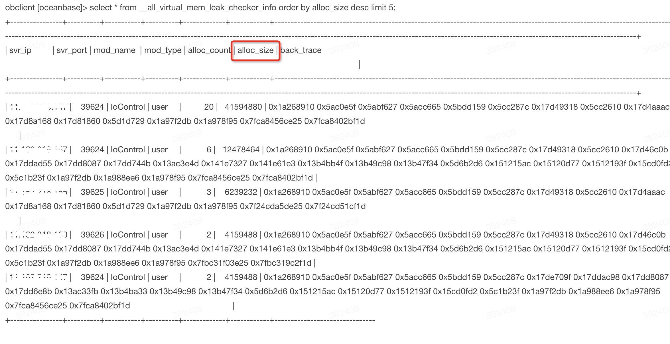

memleak checker检测内存泄漏,并通过查询__all_virtual_mem_leak_checker_info表的信息,执行语句如下。select * from __all_virtual_mem_leak_checker_info order by alloc_size desc limit 5;
如上图信息,查询结果按照
alloc_size大小降序排列,可知alloc_count列和back_trace列信息,获取可能出问题的调用堆栈信息,一般来说存在泄露的调用堆栈计数alloc_count列值都很大(而且越来越大),将这样的调用堆栈利用 addr2line 打印出。排查堆栈打印出的 IO 模块的上层调用关系,确定 IoControl 模块内存泄漏问题。IO Tracer。

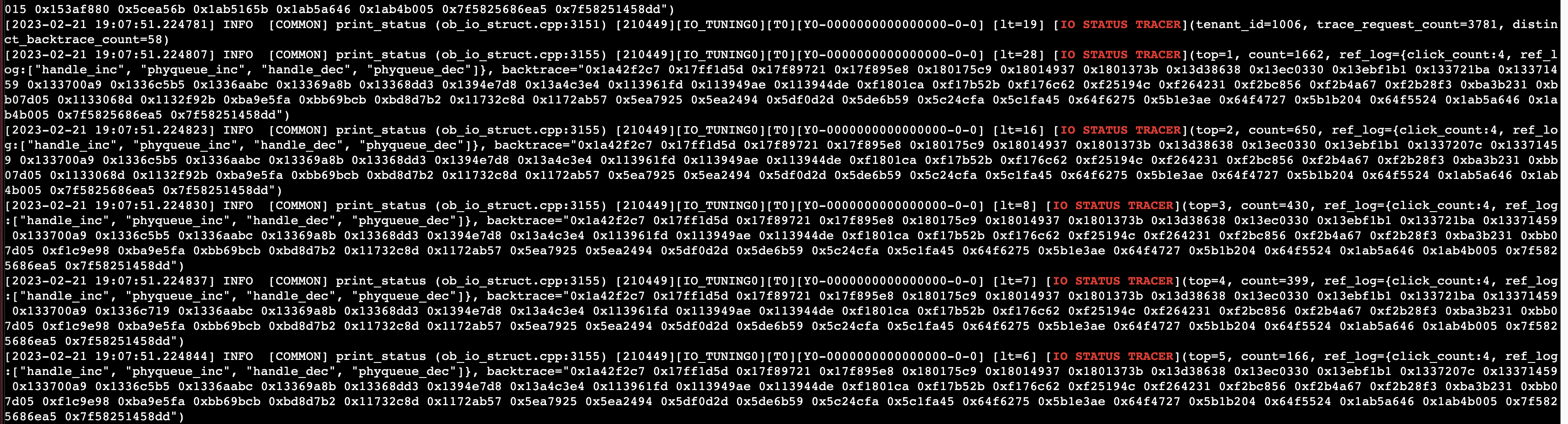

io_tracer追踪内存泄漏。obclient> ALTER SYSTEM SET leak_mod_to_check = 'io_trace';通过命令在日志中过滤关键词,查看 tracer 抓到的堆栈信息。
grep "IO STATUS SENDER"输出疑似泄漏路径 top 5 条日志信息。

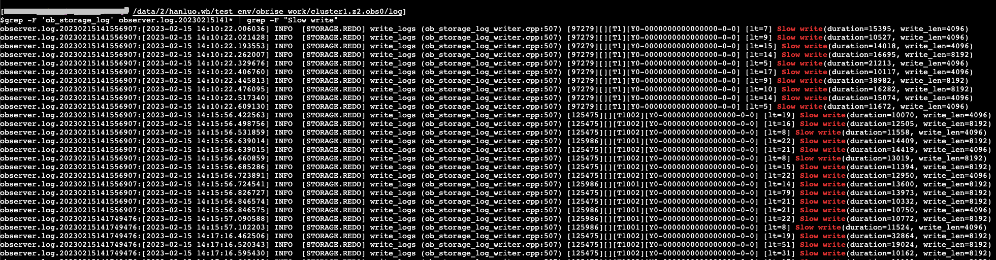

Slow write,同样会触发 -4392 快速拒绝机制,同样的,可以调整上面的log_storage_warning_tolerance_time如果怀疑slog/clog盘没有问题误报,可联系 OceanBase 技术支持确认。

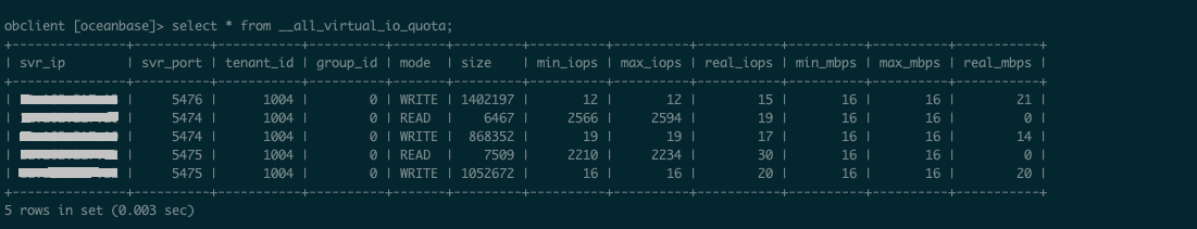

__all_virtual_io_quota表查看实时 IOPS,在有 IO 流量的情况下,每秒打印一次,如果开了resource manager资源隔离和限制,还可以显示指定的资源组 ID(默认为0)。示例。

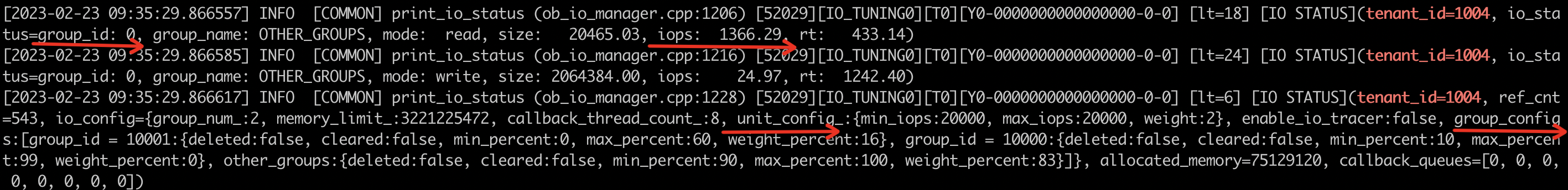

IO STATUS的命令grep "IO STATUS"查看 IO 的配置,主要用于查看 IO 压力大、流量打满的情况下是否满足资源隔离约束。如果在大压力场景 IO 慢则可能是给定的资源规格太小。示例。

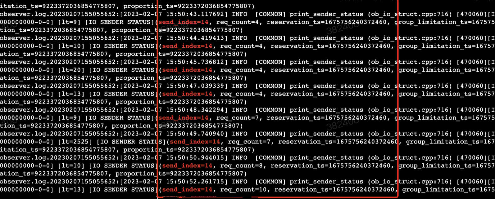

IO SENDER STATUS的命令grep "IO SENDER STATUS"查看 IO 请求调度信息,包括所有调度线程中排队的 IO 请求数量和下一个请求发出时间(对应__all_virtual_io_scheduler表),每秒打印一次。主要用于查看 IO 超时、IO 调度队列卡住等问题,如果sender中req_count数量一段时间没有明显减少,则可能是卡住了,日志信息如下。
此时可以查看时间戳是否对得上(比如理论上发送时间 << 当前时间,则说明队列卡住),时间戳转换使用
date -d@命令。示例。
$ date +%s 1709534153 $date -d@1709534153 Mon Mar 4 14:35:53 CST 2024。若有 ObTimeGuard 日志超时打印,可进一步排查具体问题所在阶段。
针对调度队列卡住的问题,在
sender中加入了pop_phyqueue、submit_reqprepare三个ObTimeGuard,超时时间均为 100ms,如果发现调度队列卡住可以先查看这几个ObTimeGuard是否打印出了相应日志,如下图显示在prepare阶段花费了太多时间。

通过 grep 过滤关键词 IO STATUR TRACER 的命令 grep "IO STATUS TRACER" 查看 IO 引用计数统计,用以排查内存泄漏问题(前提是开了 io_tracer 配置项),如果 req_count 持续上涨,那么可能存在有泄漏的问题,可以通过 backtrace 查看调用栈。
