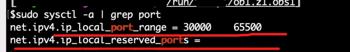

本机机器原先 RPC/MySQL 端口范围如下。
如果本机器 MySQL 和端口的范围为 2800 2850,那么 ip_local_port_range 范围设置为 2851 64000 比较合适(将 RPC/MySQL 端口排除在 port_range 之外,避免建立连接时 client 使用 RPC/MySQL 端口产生 self connection)。或者将 RPC/MYSQL 端口保留在 ip_local_reserved_ports 中,设置 ip_local_reserved_ports = 2800,2850。
