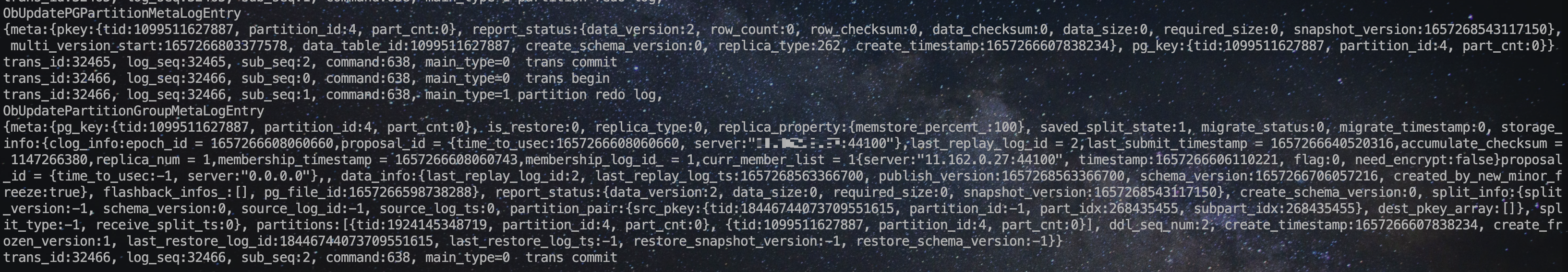

./bin/ob_admin slog_tool -f /home/admin/oceanbase/store/{cluster}/slog/1工具输出:
全部扫描完成后,在 ob_admin 的日志文件中检查是否有数据错误。

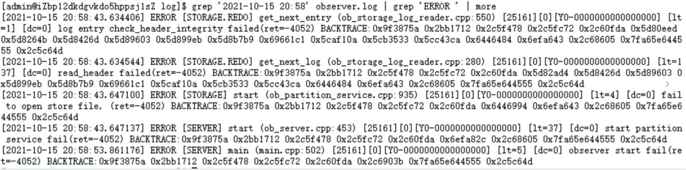

grep -F 'ob_storage_log_reader' ob_admin.log* | grep -v INFO若有数据错误,会返回 4052 或是 4103 相关的错误日志,类似的日志如下:
