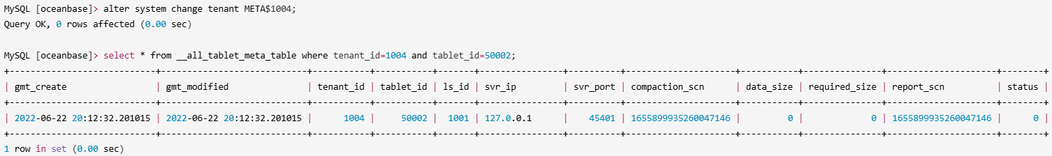

确认 tablet 信息
如果上述是通过采用查日志的方式排查,则需要确认该 tablet 在内部表中的 compaction_scn 信息是否真的未合并到指定版本 B。
__all_tablet_meta_table 存在于 SYS/META 租户下:比如要查 1004 租户下的某个 tablet,需要先切至其 META 租户才能查到 1004 的 tablet meta 信息。先切到指定租户下去,然后查询指定 tablet,如下图所示。
通过上述查询可以确认,该 tablet 的 compaction_scn 确实是老版本号 A,没有合并至所需的 B 版本。
