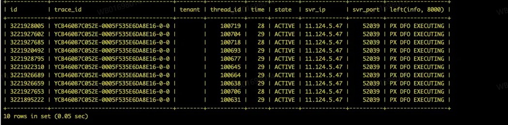

获取各 Server 卡住线程
由于 PX 线程执行和 session 绑定,因此可以通过 session 监控查看当前执行的 PX 各个线程信息,获取执行时间 time,各 OBServer 上的线程号,如下图。

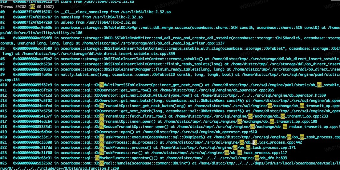

obstack/pstack 获取线程堆栈。
获取到线程号后可以看每个线程的卡住点,主线程通常是在消息循环,需要着重看各分布式子任务的堆栈有无异常,如下图。
该堆栈为主线程堆栈,可看到包含
ObWorkerProcessor::process_one关键字,如下图。
注意
obstack或者pstack在线上/业务环境均需慎重使用,使用时需和DBA沟通。线下推荐obstack,性能更好,并且可以聚合堆栈。日志获取 DTL 消息异常日志。

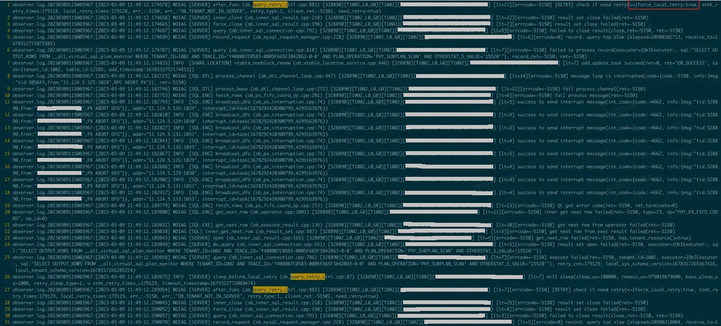

主线程获取异常重试日志。
部分 SQL 一直处于反复重试的逻辑上,现象上表现为卡住,主线程为接收 SQL 请求的线程,SQL 级重试除 DAS 外均在主线程完成,利用重试关键字获取相关信息。
grep Y4E6A0B7C055D-0005F6B4998E148A-0-0 observer.log | grep 'check if need retry'输出结果如下图所示:
尝试获取其他异常日志。
由于 PX 执行会在多个 Server上,通过 TRACE ID 我们可以知道主线程 svr ip,svr port。
TRACE ID 转 svr_ip, svr_port
可在主线程先行搜寻日志, 如果无异常, 可搜寻所有 Server 同 TRACE ID 日志, 重点观察时间点最早的报错日志,如下图。
end ddl 报 -4023 导致 PX 执行卡住。
