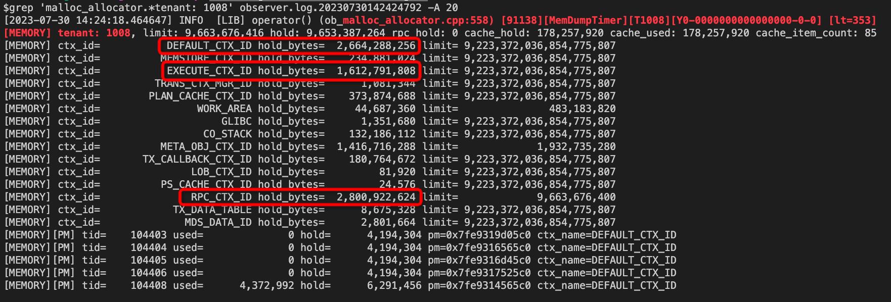

CTX_ID。通过关键词
malloc_allocator.*tenant: 1008可以获取租户的内存元信息(limit、hold、cache_hold),-A 可以显示更多的内存元信息的细节,包括该租户下各 CTX 的内存占用,以及租户线程的 PM 信息。
上述内存元信息显示
DEFAULT_CTX_ID、DEFAULT_CTX_ID、RPC_CTX_ID占用比较高,需要进一步分析这些CTX_ID下占用最高的几个内存模块。CTX 的内存元信息分析

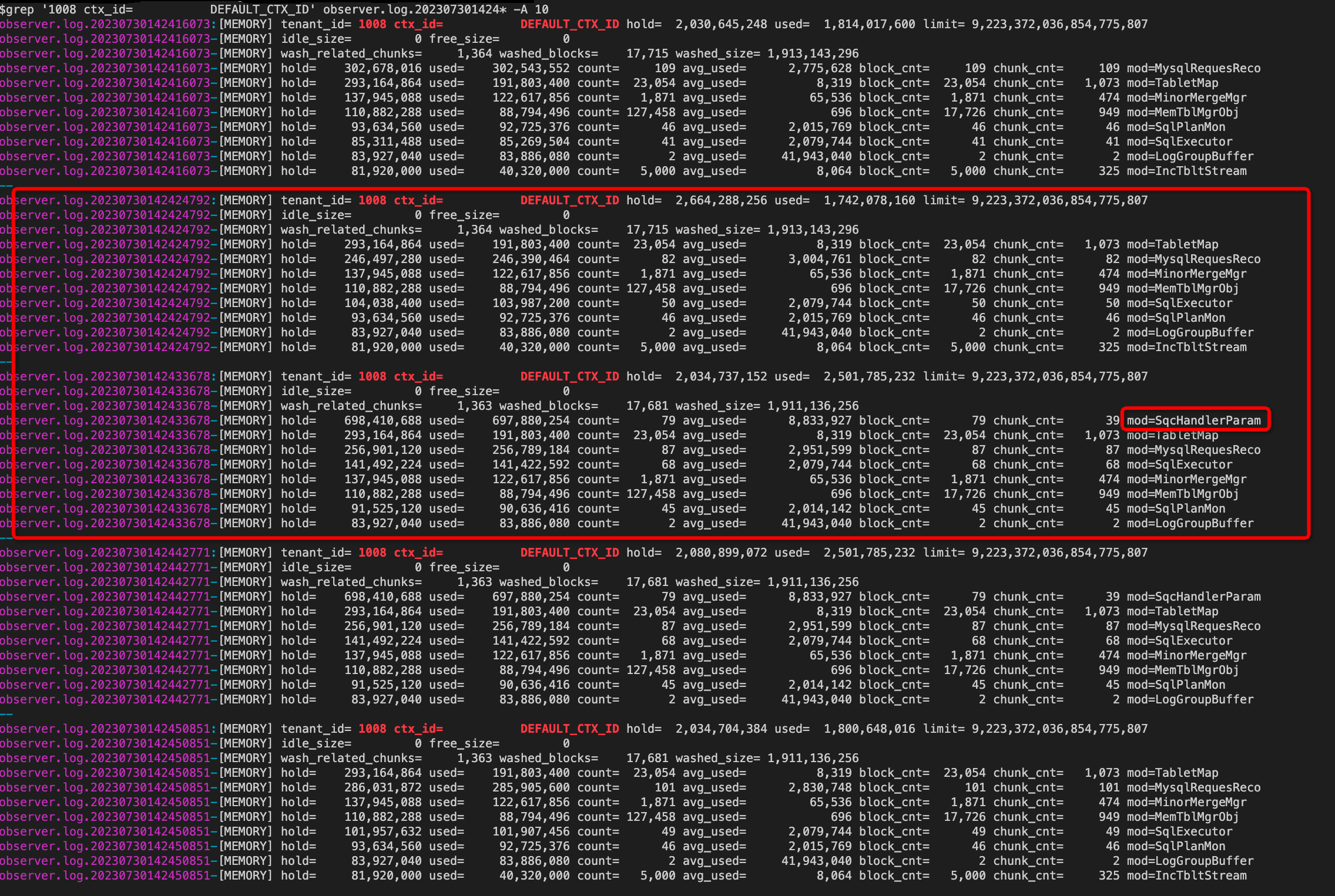

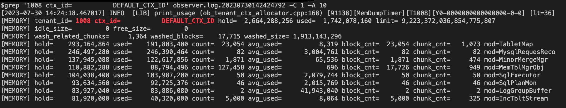

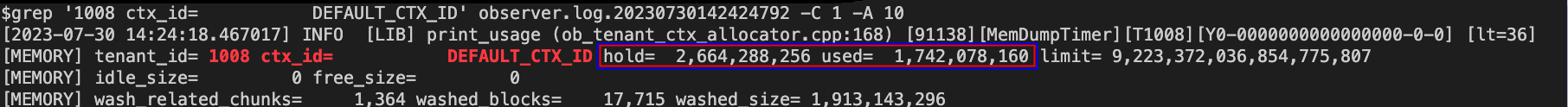

通过关键词
1008 ctx_id= DEFAULT_CTX_ID可以获取 1008 租户的DEFAULT_CTX_ID的内存元信息(hold、used、limit、内存碎片清理信息),-A 可以显示该CTX_ID的各内存模块的内存占用。发现疑似导致内存爆的模块后,找模块owner进行最后的确定。CTX_ID的内存元信息中used与hold相差很大。

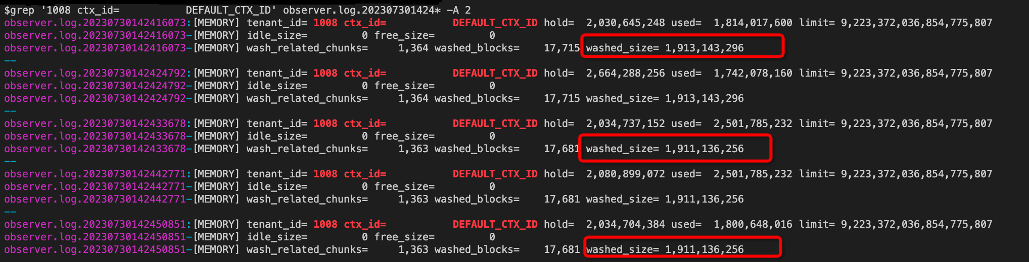

存在二种可能(内存碎片、MEMORY 日志统计延时),可以通过查看内存爆所在的多个时刻的
CTX_ID的内存元信息确定。
内存碎片。
内存爆触发内存碎片清理机制,
washed_size会显著变大,hold会减小到与used差不多大。MEMORY 日志统计延时。
washed_size变化幅度很小,可能会出现used大于hold的现象。一般是由内存快速膨胀导致的,需要找到内存膨胀模块。在内存爆所在时间段,搜索
CTX_ID的used明显比较大的 MEMORY 日志,跟前后时刻的 MEMORY 日志进行比对,内存占用增幅最大的模块很可能就是内存膨胀模块。

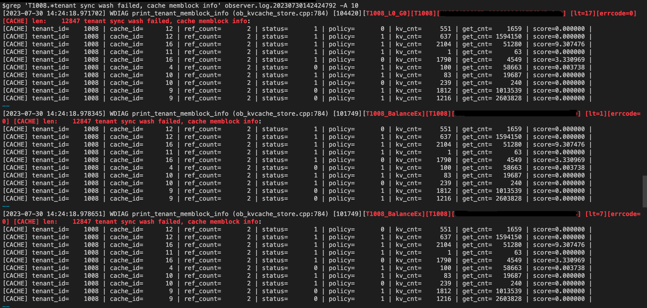

未发现占用较大的 CTX_ID,并且租户的大部分内存都是 kvcache,说明租户内存不足时挤占 kvcache 的内存失败了,需要确定失败的原因。
搜索关键词
T1008.*tenant sync wash failed, cache memblock info,其中ref_count不为 2 表示这块内存被应用层 hold 住了,status不为 2 表示这块内存正在被 cache 使用。如果存在ref_count和status都为 2 的内存,则说明存在 bug,需要存储方面的分析。

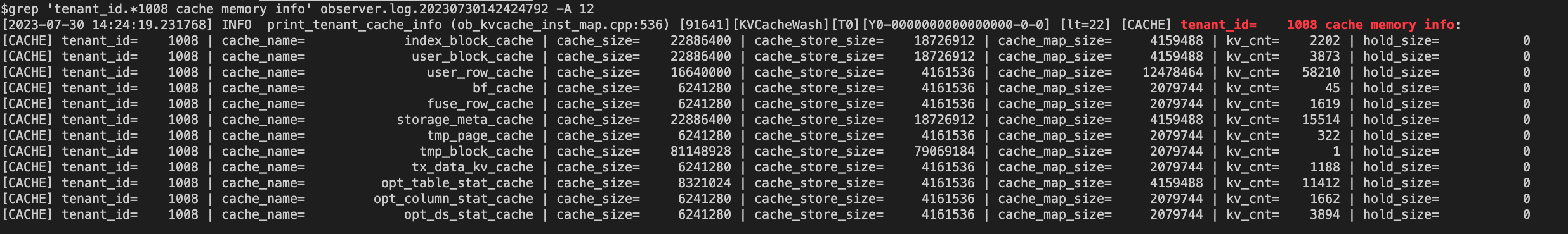

搜索关键词
tenant_id.*1008 cache memory info,发现cache_size占用最大的模块,找 owner 分析占用是否符合预期。
