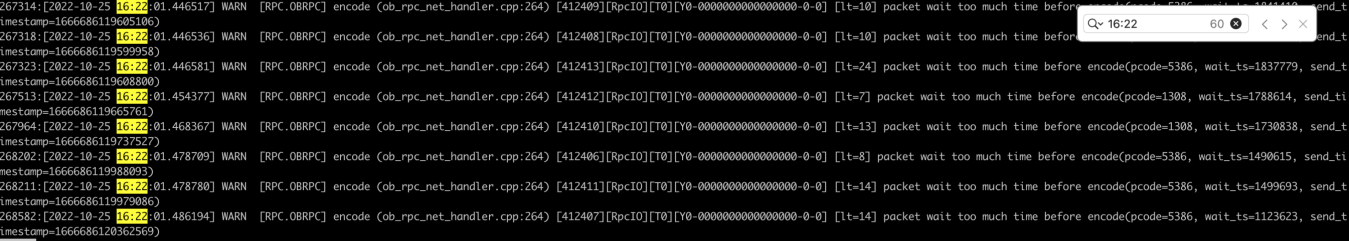

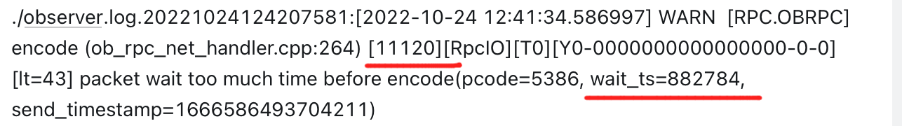

packet wait too much time before encode
工作线程通过 rpc_proxy 发送 RPC 后,会将对应的 RPC 请求挂在 IO 线程的对应目的端 TCP 连接的发送队列上,并且通过异步的方式通知 IO 线程处理对应连接上的 IO 事件。出现这个打印信息时,表明 IO 线程处理 IO 事件延迟比较大,有可能是 IO 线程 hung 住了,也可能是因为线程被某些请求占用太久,遇到过的案例是被 RPC 的异步回调处理占用较长时间 (异步回调里会有一些拿锁之类的逻辑)。

可以根据线程 ID 号来查看下线程在附近时间在处理什么。
grep "\[11120" observer.log
